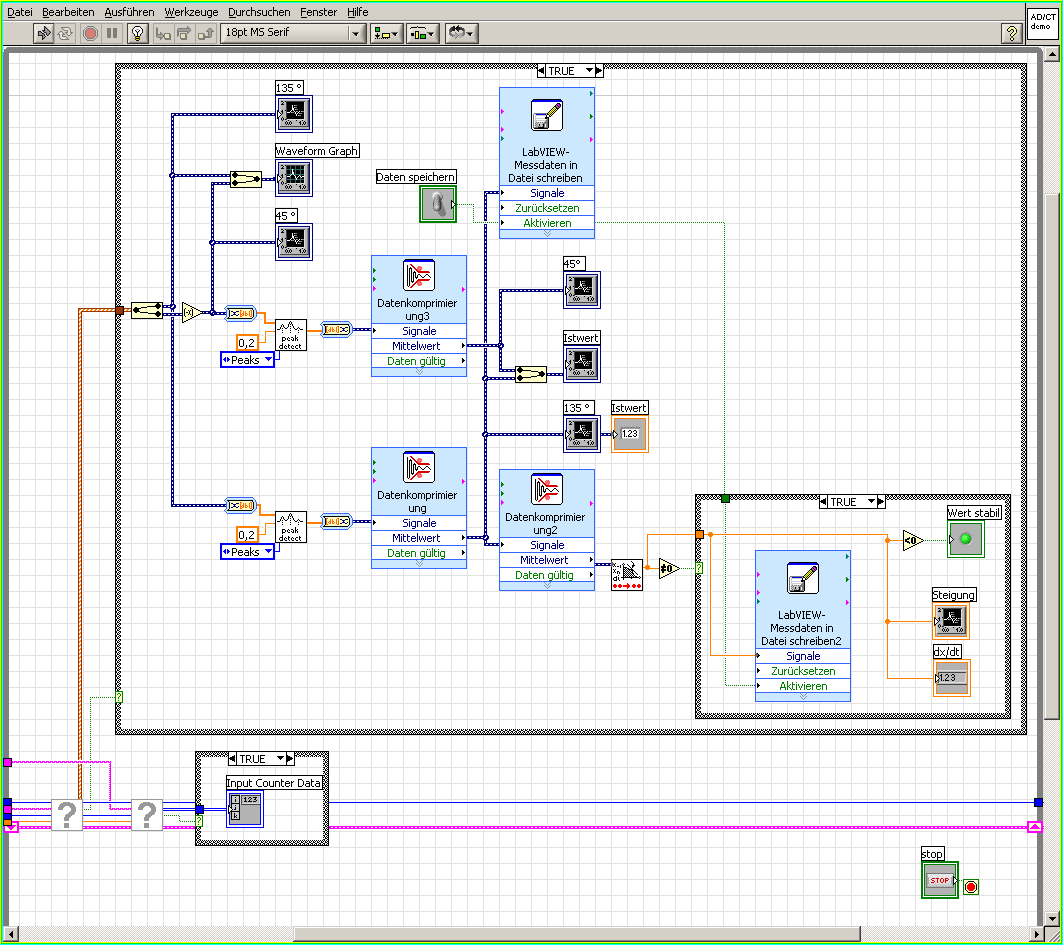

ich hab folgendes Problemchen:
ich hab ein gepulstes Signal (jede ms ein Puls, spitze Dreiecksform), von dem mich allerdings nur die Maximalwerte interessieren. Also hab ich den "Spitzenwert-Detektor" eingebaut und anschließend, weil mir jede Sekunde ein Datenpunkt reicht, einen "Datenkomprimierer" mit Reduzierungsfaktor 1000 angeschlossen und das Ganze dann in ein Signalverlaufsdiagram geschickt.
Nun ist es so, dass alles eigtl wie gewünscht funktioniert, nur nach einiger Zeit resettet sich das Diagramm und beginnt wieder bei der Zeit 0. und damit ist natürlich der ganze schöne Signalverlauf dahin.
Ich vermute, dass das irgendwie an der DAtenkomprimierung liegen könnte, aber weiss es nicht wirklich.
Ich hoffe ihr könnt mir weiterhelfen.

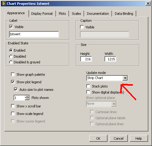

Hallo Lenny
der Wafeform chart hat einen Puffer den kannst du vergrößern und du kannst den update Mode auf Strip chart stellen dann scrollt das diagramm...
ich hoffe das hilft ...

Zeit resettet sich im Signalverlaufsdiagram
hey,
schon mal danke.
aber ich glaube das wird das Problem nicht beheben, weil der "Graph" gar nicht bis ans andere Ende des Bildbereichs kommt sonder schon vorher abstürtzt und wieder von vorne beginnt. Und er stürtzt auch nicht immer nach einer bestimmten Zeit ab, sonder eher wahllos.

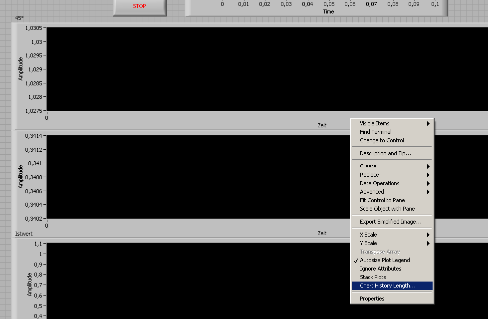

Ich hab mir's mal angesehen (und den Spagetticode bereinigt). Ich kann jetzt aber nichts finden, aus dem ich schließen müsste, dass sich der Graph sporadisch resettet. Möglicherweise müsste man am Peak-VI und/oder den Reduziert-Express-VIs die diversen Eingänge für Init und EndOfData richtig belegen.
Welcher Graph resettet sich denn? Der nach den Reduziert-Express-VIs, also IstWert?
Lv71_img1
