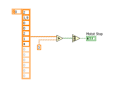

Hier ein vereinfachtes Bsp.:
Sonstige .vi  Lichtschranke.vi (Größe: 7,59 KB / Downloads: 380)
Lv09_img2
EDIT: Die 0en musst Du natürlich zuvor löschen! Ich mach' Dir schnell ein Bsp..

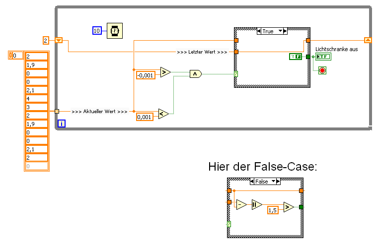

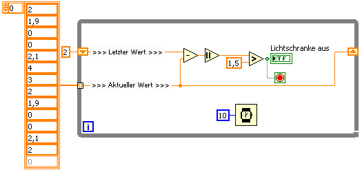

Hier die neue Version:
Sonstige .vi  Lichtschranke_NEU.vi (Größe: 10,17 KB / Downloads: 341)
Lv80_img
EDIT: Die 0en werden zwar nicht gelöscht, aber ignoriert.

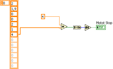

su vielleicht.
Achimedes
Lv86_img
Sonstige .vi  Arrayverglecih.vi (Größe: 5,57 KB / Downloads: 328)

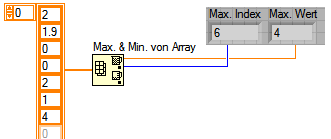

Also, sehe ich hier etwas falsch oder seht ihr alle den Wald vor lauter Bäumen nicht? Geht es hier nicht einfach darum, den Array-Index des maximalen Wertes zu bestimmen?

' schrieb:Also, sehe ich hier etwas falsch oder seht ihr alle den Wald vor lauter Bäumen nicht? Geht es hier nicht einfach darum, den Array-Index des maximalen Wertes zu bestimmen?
[attachment=49961:Maxindex.png]
Also wenn dem so ist, dann sehe ich den Wald wirklich nicht. Ich dachte es soll überprüft werden, ob mindestens ein Wert im Array eine Schwelle überschreitet, wobei die Position des Wertes keine Rolle spielt. In deinem Beispiel müsste ich auch noch überprüfen, ob der maximale Wert die Schwelle nimmt. Von der Performance nehmen sich beide wahrscheinlich nicht viel.
