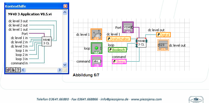

Ich versuche, das angehängte VI zur Ansteuerung eines Piezo-elements als Sub-Vi einzubinden. Der Piezo soll einmal Position Null haben, dann 33µm verfahren werden (wenn das VI direkt aufgerufen wird, lässt sich der Verfahrweg in µm eingeben).
Leider kriege ich nicht raus, welche Art von Daten das VI haben will. Sprich, wie ich die 33µm da reinkriege.
Kann da jemand helfen?

Hast du keine Doku zu diesem Treiber?
Wenn ich bei Piezosystem Jena suche, dann kann ich da einen LV-Treiber für NV40/3 runterladen, inkl. Doku. Da machen die dasselbe (seltsame) Konstrukt, alles über Referezen. Hier ein Screenshot:

Hallo!
Ich hab die Doku für den Piezo den ich verwende, die passt aber nicht zum Treiber (der ist für nen geringfügig anderen Typ, läuft aber auch mit dem). Mein eigentlicher Treiber läuft mit LabVIEW 6.irgendwas, funktioniert aber trotz Umwandlung nicht mit 8.6. Ich brauch aber 8.6 um Vision verwenden zu können... (nein, keine meiner Komponenten passt zu irgendeiner anderen. Hochschullabor halt ^^)
Das da irgendwelche Referenzen hingehörn hab ich schon rausgekriegt. Hilft mir als absolutem Anfänger aber auch net weiter, weil ich keine Ahnung hab wie das funktioniert. Vielleicht hätt ich fragen sollen, wie man Referenzen macht und wie das dann da hinpasst ^^

Okay. Referenz gefunden. Letztendlich gar net so schwer wenn man weiß wo sichs versteckt ^^. mal sehn obs so funktioniert wie ich mir das vorstelle.
Edit: Tut es nicht. Das Programm will partout seinen Drehknopf. Ich brauch aber gar keinen Drehknopf weil ich drei feste Werte hab (wär schön, wenn man einfach ne Konstante eingeben könnte...). Jemand dazu ne Idee?

Piezo ansteuern
Den Drehknopf unsichtbar machen, und den Wert programmatisch setzten.
-> Rechtsklick auf den Drehknopf im BD... Erstellen... Eigenschaftenknoten... "Wert"
So hat der Treiber seinen Drehknopf und du hast einen Enum, Konstante oder was auch immer du halt willst.

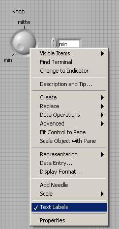

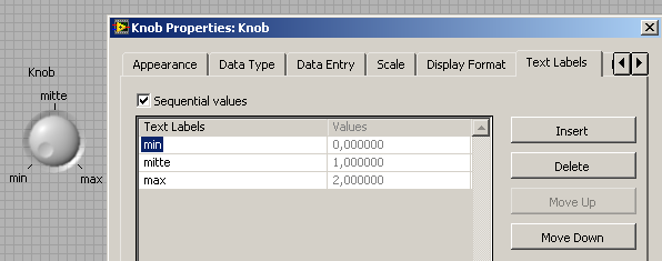

Piezo ansteuern
Verwende Text-Label an deinem Drehknopf:
Die numerischen Werte, die mit den 3 Positionen des Knopfs verbunden sind, gibst du im Text-Labels Reiter der Eigenschaften des Drehknopfes vor:
Wenn der Abstand nicht 0,1,2 ist, dann nimmst du den Haken bei Sequential Values raus und trägst die entsprechenden numerischen Werte ein.
Fertig, damit kannst du nur diese Werte einstellen.
Falls die 3 Einstellungen 0,1 & 2 sein sollten, dann musst du noch im Data Entry Reiter einige Einstellungen vornehmen.
