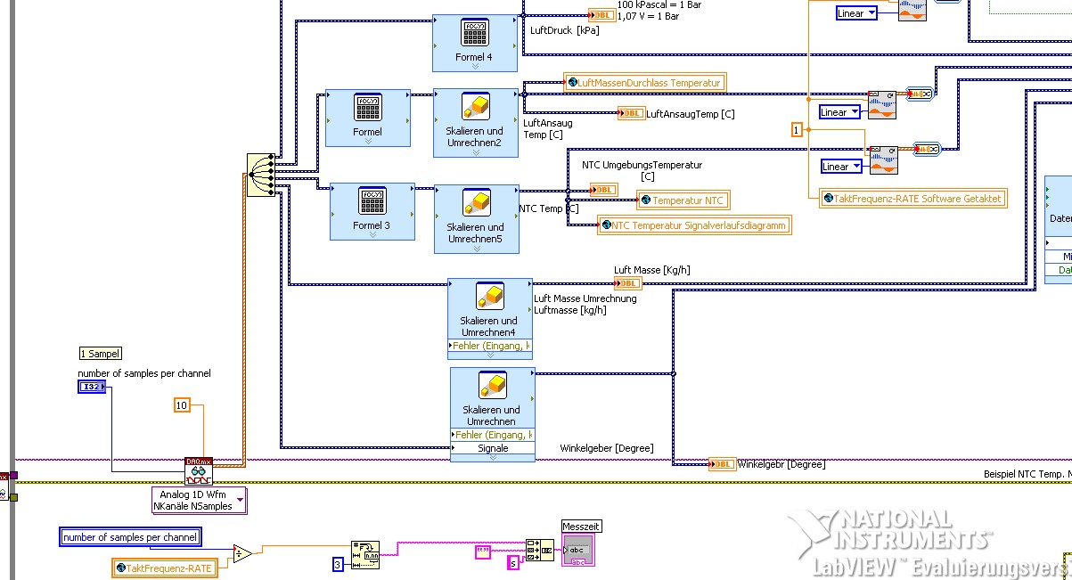

ich messe anhand DAQ, viele sensoren und mit einer Abstastrate von 1000 Hz. ich hab etwa 10 SubVIs. Da werden die Signale je nach Kategorie eingeordnet gezeigt.
mein problem ist, dass dieses fehler ab und zu tritt. kann ich es irgedwie vermeiden ? ich will aber keine kleiner abtastrate haben. was sind euere vorschläge ? das tritt am meisten auf wenn ich SubVIs mit bildern usw.. aufrufe..(halt kommt schneller zum fehler.)

ich erkläre hier mein programm ein bissschen genauer.

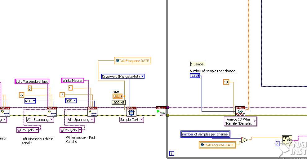

Wie im screenshot lese ich im ersten schritt 6 Analog kanäle mit DAQ. in einer loop. mit 1000 hz rate und 1 sampel per kanal (screenshot 1). ( Hab hier kein Time/Verzörungsfunktion für Schleife gebaut!! oder soll ich ?)

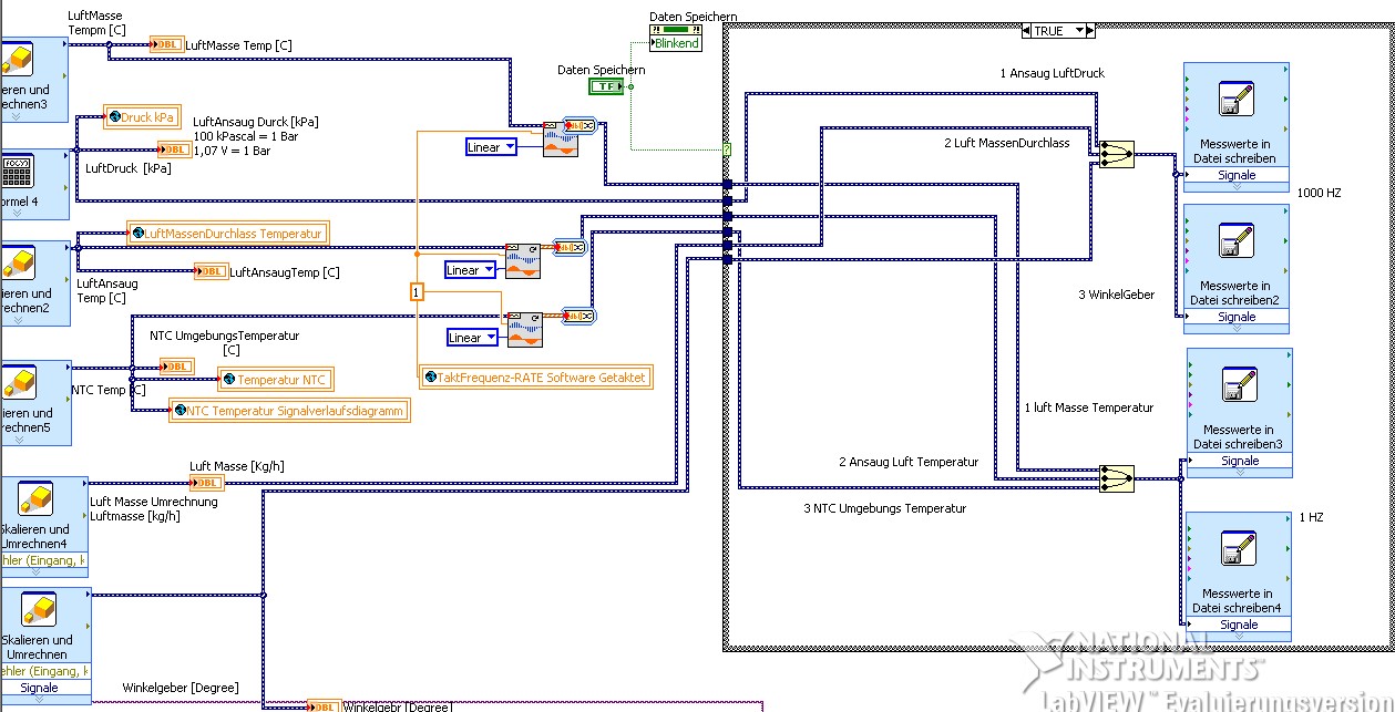

im 2.schritt in der loop, skaliere ich jedes signal und bearbeite, dann speichere ich in datei. (Screenshot 2 und 3). wie man sehen kann mache ich alles in einem schrit ( die daten erfassung) brauche eigenlich in diesem fall keine Queues mehr oder ?(wenn ich richtig verstehe)

im nächste schritt mit globalen variablen zeige ich nur die werte im anderen SubVIs die parallel zu diesem Messdatenerfassung VI laufen. ( es ist nur eine reine monitoring.) soll ich mit Queues hier arbeiten ? kanns daran liegen an Global variable?

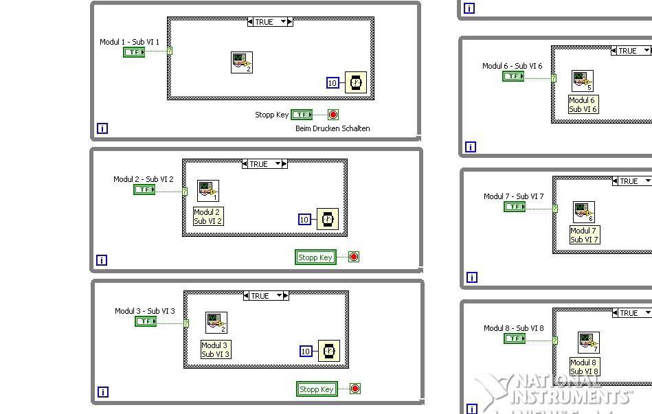

insgesamt habe ich 9 parallele schleifen zum Haupt Messdaten erfassung schleife. (die eigenlich die erfasste messwerte zeigen und nix mehr.) Für meine parallele Schleifen habe ich eine warte zeit . damit nicht gleich alle laufen. (die sind eigenlich mit einem boolische bottum verbunden, damit sie als pop up fenster sich öffnen.) screenshot 4
ist da am mein programmarchitektur was falsch? oder kannst irgendwas mit programmierungstil zutun haben?

' schrieb:Wie im screenshot lese ich im ersten schritt 6 Analog kanäle mit DAQ. in einer loop. mit 1000 hz rate und 1 sampel per kanal (screenshot 1). ( Hab hier kein Time/Verzörungsfunktion für Schleife gebaut!! oder soll ich ?)
Ein Sample? Und dann diese vielen Berechnungen? Und das alles innerhalb einer Millisekunde? Eine Wartezeit wird hier alles noch verschlimmern! Hier sehe ich nur eine Lösung: Das Konzept ändern! (Hiermit erübrigen sich eigentlich alle weiteren Antworten.)

Zitat:im nächste schritt mit globalen variablen zeige ich nur die werte im anderen SubVIs die parallel zu diesem Messdatenerfassung VI laufen. ( es ist nur eine reine monitoring.) soll ich mit Queues hier arbeiten ?
Queues sind besser als globale Variablen.
Zitat:kanns daran liegen an Global variable?
Es liegt mehr am Gesamtkonzept als an den globalen Variablen.
Zitat:insgesamt habe ich 9 parallele schleifen zum Haupt Messdaten erfassung schleife. (die eigenlich die erfasste messwerte zeigen und nix mehr.) Für meine parallele Schleifen habe ich eine warte zeit . damit nicht gleich alle laufen. (die sind eigenlich mit einem boolische bottum verbunden, damit sie als pop up fenster sich öffnen.) screenshot 4
Diese parallelen Schleifen sind an sich nicht kritisch. Eigendlich macht man das so. Nur sollte auch im False-Case eine Wartezeit drinnen sein. Ist dem so?

Ich bin immer noch der festen Meinung, dass du dein Konzept ändern musst. Die Schleife, in der die Task ausgelesen wird, muss nachweisbar garantiert (also zu 100%) schneller arbeiten können, als der Puffer voll laufen kann.

ja hab da eine wartezeit, (für parallele SubVIs)
