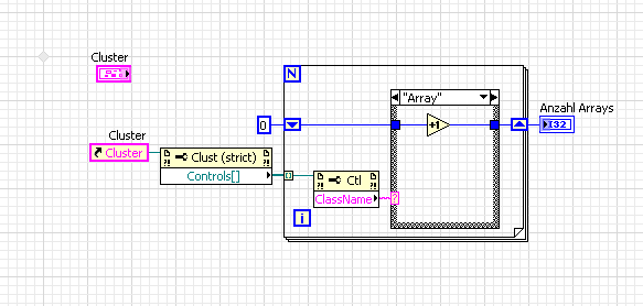

Ich habe 2 Cluster, die X Arrays tragen, die wiederrum Ergebnisse diverser SQL Abfragen beinhalten.
Jetzt bräuchte ich die Anzahl der Arrays des Clusters um damit in der Auslese VI die Anzahl der Schleifendurchgänge zu definieren.
Hat jemand eine Idee wie das funktioniert? Gibt es sowas wie die "Array Size" Funktion auch für Cluster?
Danke im Voraus für eure Hilfe.
07.09.2009, 10:53
Anzahl Elemente eines Clusters
Spontan fällt mir nur das hier ein:
Sonstige .vi  Cluster.vi (Größe: 11,74 KB / Downloads: 428)

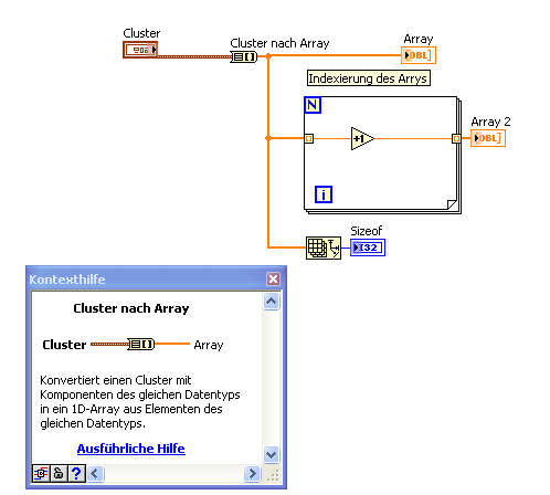

Wenns im Cluster alle Elemente den gleichen Datentyp habe böte sich an, gleich ein Array zu nehmen oder die Funktion "Cluster zu Array".

"Cluster to Array" geht aber nicht, wenn der Cluster aus Arrays besteht. Blink
' schrieb:Wenns im Cluster alle Elemente den gleichen Datentyp habe böte sich an, gleich ein Array zu nehmen oder die Funktion "Cluster zu Array".
[attachment=49167:array.PNG]

Gut funktioniert astrein.Smile
Sind die Arrays in dem Cluster auch irgendwie durch einen Index auslesbar?
Sprich, dass bei Durchlauf 0 das erste Array ausgelesen wird, beim Durchlauf 1 das 2., bei Durchlauf n das n-te?
Quasi wie die Index Array Funktion.
Die Idee mit den Nodes war natürlich "genial".Wink
07.09.2009, 12:34
Meinst Du so?
Sonstige .vi  Cluster_neu.vi (Größe: 16,86 KB / Downloads: 359)

07.09.2009, 12:42
OFET Offline
Beiträge: 33
Registriert seit: Jun 2008
09130
Jap, genau.
Über die Value Einstellung. Hatte ich mir fast schon gedacht.
Wie kommt das Zustande, dass die Ausgabearrays bei dir 3 Spalten haben, die mit Werten aus den Arrays von den Clustern gefüllt sind?
