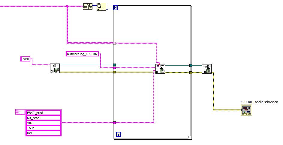

Ich habe jetzt aus der Rechnungsdatenbank mittels SQL Query ein Stringarray erhalten mit 5 Spalten und x Zeilen.
Form:
Produkt1 | Produkt2 | Mitarbeiter ID | Tournr | Kalenderwoche
Jetzt wollte ich dieses Array in eine bereits bestehende Tabelle schreiben (ein Frame vorher wird der vorherige Inhalt per Truncate Table gelöscht).
Diese hat 6 Felder in der Form.
ID | Produkt1 | Produkt2 | Mitarbeiter ID | Tournr | Kalenderwoche
Bei dem Versuch das Array komplett reinzuschreiben, kam ein Fehler in den Error Out Case.
Bei dem Versuch das Array Zeile für Zeile (mittels Dimension von Array -> Zeilenanzahl -> For Schleife) kommt ein Fehler.
Also 1-dimensionales Stringarray an den Columns Eingang von der Insert Data.Vi gesteckt mit:
Produkt1
Produkt2
Fehler!
Auch die Umwandlung der Zeilen in Variant brachte keinen Erfolg.
Die Tabelle in der Datenbank ist für Felder 2-6 auf Varchar gesetzt.
Wo liegt jetzt der Fehler?
Im LabVIEW oder habe ich die Tabelle in der Datenbank falsch erstellt?
Vielen Dank für die Hilfestellung im voraus.
Edit:
Ich hab mal n Screener angehangen.

' schrieb:Bei dem Versuch das Array komplett reinzuschreiben, kam ein Fehler in den Error Out Case.
Was besagen denn die Fehlermeldungen?
31.08.2009, 07:56
OFET Offline
Beiträge: 33
Registriert seit: Jun 2008
09130
Stringarray mittels DCT in Tabelle schreiben
Ich habe jetzt die zweite Methode die hier
http://digital.ni.com/public.nsf/allkb/3FE...6256DB4006A22C0
beschrieben wurde ausprobiert und bekomme folgende Fehlermeldung am Error out
"NI_Database_API.lvlib:Conn getDataToModify.vi:1"<ERR>Object 0x000000 is not valid."
Die Datenbank/Tabelle wird aber prima erkannt, denn der Error tritt erst beim reinschreiben rein, also dass die Initialisierung der Tabelle falsch sein könnte, schließe ich dadurch aus.
Edit:
Problem gelöst, die Funktion "Array to Cluster" muss manuell auf die Zahl der Clusterelemente angepasst werden.
Ist natürlich äußerst suboptimal, aber ok.
anyway, danke fürs helfen.
