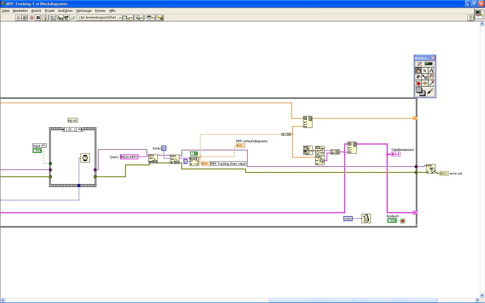

ich hätte eine Frage zu den Achsenzuordnungen an grafischen DArstellungen. Normalerweise, ist die X-Achse immer die Zeitachse und ich will der Achse in meinem Fall den Strom zuordnen. Welchen Baustein muss ich einbauen damit ich am Ende Spannung auf der y-Achse habe und den Strom auf der x-Achse.
viele Grüße
der Ron
Lv86_img
Sonstige .vi  MPP_Tracking_1.vi (Größe: 29,02 KB / Downloads: 266)
14.08.2009, 13:22
Andora Offline
Beiträge: 124
Registriert seit: Jul 2008
81539
Achsenzuordnung an Graphen
mit einem XY-Chart und vertauschte Achsen. Habe dein Vi modifiziert.

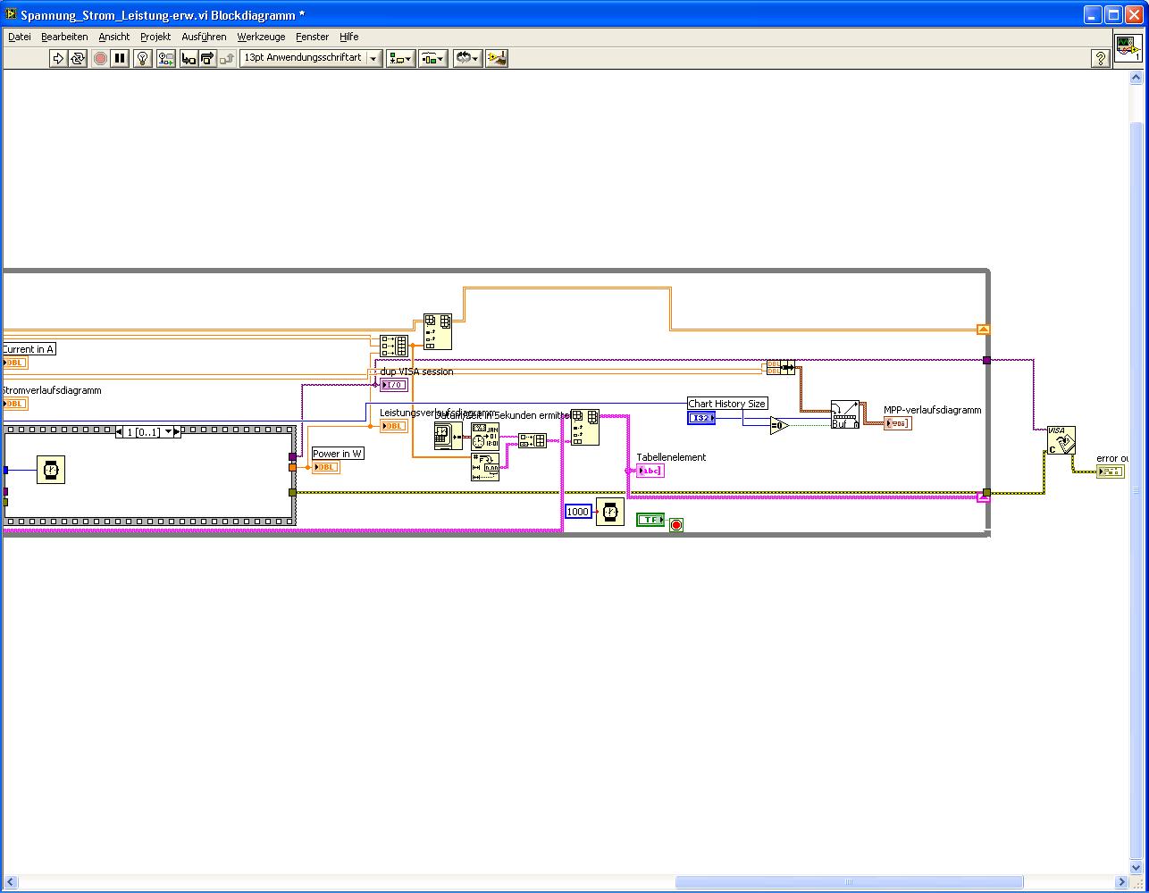

noch eine Frage, ich hoffe ihr habt ein paar Vorschläge.
Würde es funktionieren(VI Anbei ), das auf der x-Achse der Strom I und auf der y-Achse die Spannung U auftaucht?
Momentan so die Idee von Andora x-Achse die Zeit und Y-Achse ist bei mir SPannung und Strom.
v.G.
der Ron
LabVIEW 8.6
Sonstige .vi  Spannung_Strom_Leistung_erw.vi (Größe: 35,71 KB / Downloads: 244)
14.08.2009, 17:35
Klar....., mit einem XY-Graph.
' schrieb:Würde es funktionieren(VI Anbei ), das auf der x-Achse der Strom I und auf der y-Achse die Spannung U auftaucht?
