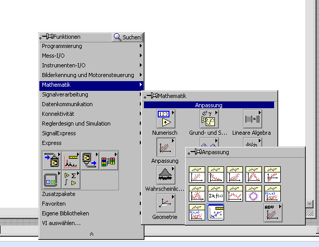

vielleicht kann mir jemand bei meinem Problem helfen. Zwar bekomme ich von einem Barometer ein Spannungssignal. Vom Hersteller hab ich lediglich die Spannungswerte für 600, 700, 800, 900, 950, 1000, und 1050hPa gegeben. Nun muss ich die restlichen Spannungswerte, wenn diese auftreten interpolieren. Das heißt ich brauch ein VI, dass bei einer Spannung, die zwischen 600hPa und 700hPa liegt, zwischen diesen Werten interpoliert.
Kann mir vielleicht jemand sagen, wie das funktionieren könnte.

Im M&A-Explorer eine Skalierung erstellen (Skalierung/Neu). Bei Dir bietet sich die Polynom-Interpolation an.
Die Skalierung kanst Du entweder in einem Virtuellen Task, der ebenfalls im M&A-Explorer erstellt würde, verwenden. Oder Du schließt den Namen der erstellten Skalierung am entsprechenden Eingang des VI "DAQmx Create Virtual Channel" an.
Wenn Du das machst, kommen aus dem DAQmx Lesen am Ausgang keine Spannungswerte heraus, sondern direkt die Polynom-Interpolierten Druckwerte. Eleganter gehts wirklich nicht.

So ein Treppchen sollte man aus den Kalibrierdaten des Herstellers auf keinen Fall machen. Der Sensor liefert ein kontinuierliches Signal, das wahrscheinlich nur wenig von einem linearen Verhalten abweicht. Da der Hersteller nicht hundert Werte ausmessen will und auch nicht braucht, da sich das Sensorsignal zwischen den angegebenen Werten gutartig verhalten wird, muss man eben interpolieren.
Falls einmal Sensorsignale in einer Kalibrierkurve ein wenig schwanken bietet sich eine Spline-Interpolation an, die die Kurve geringster Krümmung durch alle Punkte darstellt. Im Gegensatz dazu kann ein Polynom n-ten Grades zwar auch exact durch n+1 Punkte gehen, aber zwischen den Punkten enorm schwanken.

Die Diskussionsbeiträge sind zwar von der Theorie her alle richtig. aber - und als alter Praktiker darf ich das mal sagen - es wird über das Ziel hinausgeschossen (Auch ich bekenne mich mitschuldig, indem ich die Polynominterpolation ins Gespräch gebracht habe)
Denn die Praxis síeht so aus: Wenn die Herstellerfirma des barometrischen Sensors seriös ist, reicht sie Dir entweder selbst eine Interpolationsfomel mit. Da ist aber eher selten. Meist - und das ist hier der Fall - liefert sie eine Tabelle, und zwar mit mit so viel Kalibrierpunkten, daß eine lineare Interpolation zur Bestimmung der Zwischenwerte ausreichend ist. Darüber hinausgehende Interpolationstechniken tragen also überhaupt nichts mehr zur Genauigkeit bei.
Konkret heißt das:[list]Bei Skalierung im M&A-Explorer: Tabellen-Interpolation verwenden
Bei Skalierung im VI: Funktion "ID-Interpolation" (Unter Arrays) verwenden:
