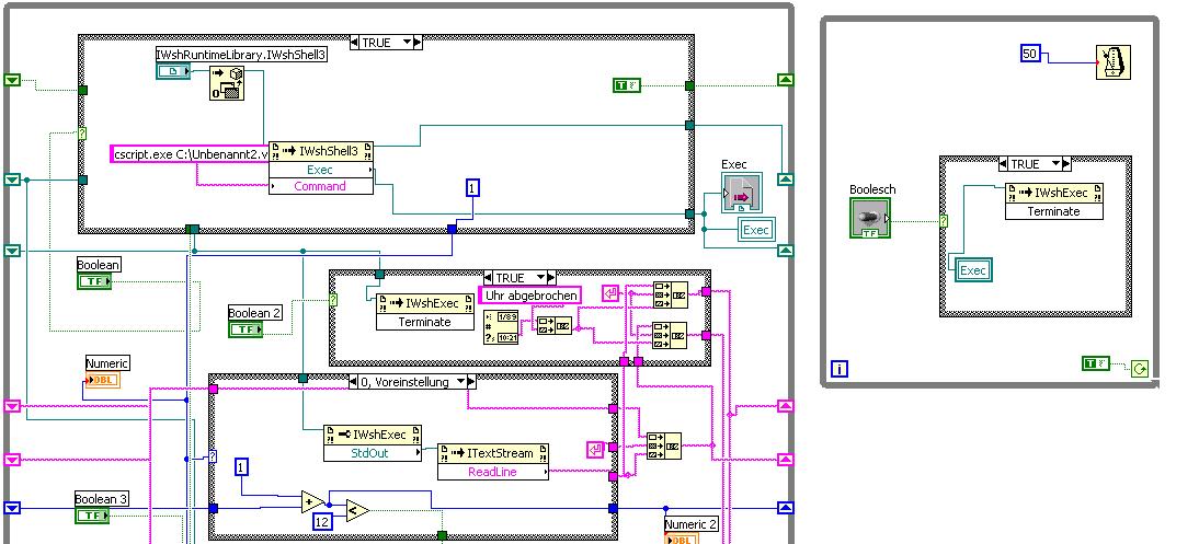

dass mit den Ereignissen habe ich verworfen, weil ich nichts herausfinden konnte. Ich habe es umschifft, aber nun hat ein anderes Problem mich ins Stocken gebracht. Siehe Anhang, ich möchte eine refnum von einer Schleife in eine andere bekommen. Mit lokaler Variable geht es nicht. Einfach ein Strich rüber ziehen geht auch nicht. Geht das überhaupt, kann ich eine refnum aus einer Schleife in eine andere parallele Schleife bekommen?

' schrieb:Mit lokaler Variable geht es nicht.
Huh
Erst am Ausgang des Propertynode mit "Erstelle Anzeigeelement" einen Zwischenspeicher erzeugen. Von diesem Anzeigeelement kannst du dann eine lokale Variable erstellen - und in der parallelen Schleife verwenden.

Big Grin Besten Dank für den Tipp, das funktioniert !!! Auf manchen Sachen kommt man einfach nicht...
Ein Problem habe ich noch, wenn die Methode Readline keine Zeile liest (weil das Exec Objekt keine errzeugt) bleibt die linke Schleife stehen. Unzwar solange bis eine Zeile kommt. Für diesen Fall wollte ich daher die Methode Terminate von der lrechten Schleifen aufrufen, um abzubrechen. Allerdings bleibt dann die rechte Schleife auch stehen. Ich komm dann aus solch Zustand nicht wieder raus.

' schrieb:Für diesen Fall wollte ich daher die Methode Terminate von der lrechten Schleifen aufrufen, um abzubrechen. Allerdings bleibt dann die rechte Schleife auch stehen. Ich komm dann aus solch Zustand nicht wieder raus.
Mal davon abgesehen, dass deine Verdrahtung unter aller Sau ist, gehört in die rechte Schleife (so wie sie gepostet ist) eine Wartezeit hinein.
Hab ich dich richtig verstanden: Die rechte Schleife bricht die linke Schleife ab, sodass die linke Schleife praktisch verlassen wird? Dadurch bricht auch die rechte Schleife ab, sodass auch diese verlassen wird? Oder bleibt die rechte Schleife einfach stehen und tut nichts mehr?

Das VI hab ich mit der try and error methode zusammensgestückelt, daher die hässliche VerdrahtungWink
In der untersten Case Struktur ruf ich die Methode "Readline" auf. Wenn die Methode eine Zeile einliest geht die linke Schleife in die nächste Runde. Wenn aber keine Zeile eingelesen wird (weil das Exec Objekt was im obersten Case aufgerufen ist keine Zeile ausgibt) bleibt die linke Schleife stehen (i=konstant), und zwar solange bis wieder eine Zeile eingelesen werden kann. Schließen kann ich das Exec-Objekt wenn ich die Methode Terminate aufrufe (mittlerer Case). Steht die linke Schleife komm ich aber nicht zu diesem Punkt. Daher wollte ich die refnum an eine externe Schleife routen die immer dreht. Das hinrouten der Refnum klappt auch, aber wenn die linke Schleife steht und ich versuche über die rechte Schleife die Methode Terminate aufzurufen steht auch die rechte Schleife. Ganz schön verworren.

' schrieb:Schließen kann ich das Exec-Objekt wenn ich die Methode Terminate aufrufe (mittlerer Case). Steht die linke Schleife komm ich aber nicht zu diesem Punkt. Daher wollte ich die refnum an eine externe Schleife routen die immer dreht. Das hinrouten der Refnum klappt auch,
Ich hab mir das Bild nochmals angekuckt und muss sagen: Du solltest dich mal mit weiteren Programmiertechniken auseinandersetzen. z.B. mit Event-Cases. Der Button BOOLEAN, der die Schnittstelle zum Excel-Sheet öffnen, gehört als Event gehandelt. Ggf. kann die linke While-Schleife durch eine Statemachine ersetzt werden. Sollte es bei dem Excel-Interface keine Events geben (Event: "Eine Zeile ist da!") so gibt es vielleich eine Polling-Methode ("Ist eine Zeile da?"). Dass eine Methode solange wartet, bis etwas da ist ("ReadLine") finde ich nicht gut. Mit dem Polling/Event fiele auch die rechte While-Schleife weg.
Warum die rechte While-Schleife stehenbleibt, kann ich von hier aus nicht erklären. Möglicherweise hängt das damit zusammen, dass der Terminate mehrmals hintereinander gemacht wird. Und das liegt eben daran, weil der Button BOOLESCH gepollt und nicht per Event verarbeitet wird.
