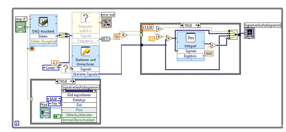

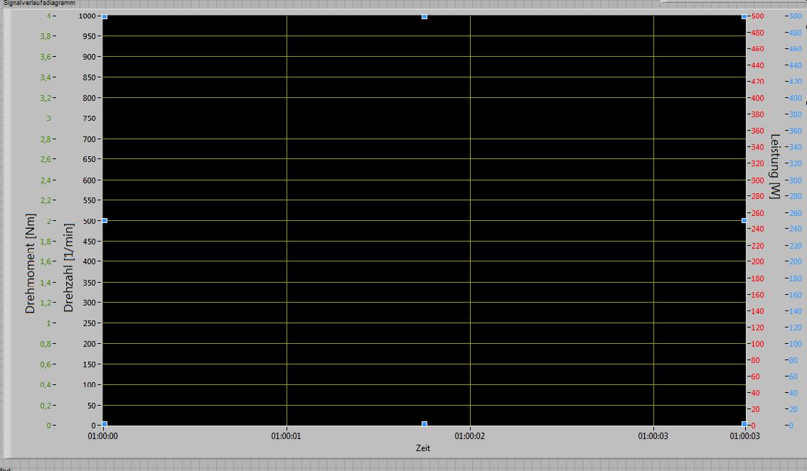

Habe jetzt jeweils ein Screenshot vom Blockdiagramm und Frontpanel erstellt, hoffentlich helfen Sie dabei, mein Problem zu verstehen.
Die Zeitachse des Diagramms soll einfach nur bei 0 (Start der Messung) anfangen, und dann wie eine Stopuhr hochzählen.

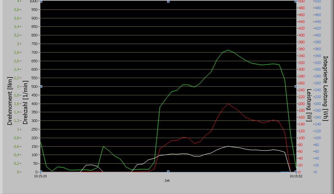

Habe jetzt ein screenshot von dem laufenden diagramm gemacht.
Wie du sehen kannst, zeigt das Diagramm als Startzeitpunkt die absolute zeit an, also 10:15:29.
Ich möchte aber, dass die X-Achse die Funktion einer Stoppuhr hat. Also bei 0 anfängt und einfach nur die Dauer der Messung auf der X-Achse abbildet.

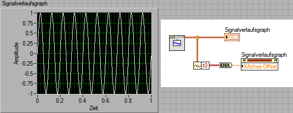

Das liegt daran, daß von den LabVIEW-Experten keiner mit Express-VIs etwas am Hut hat - ich auch nicht. Habe also nicht Lust für Dich herauzufinden, wie man beim Format "Signal" das t0 findet, welches man als Offset in das Diagramm geben müßte.
Aber das findest Du vielleicht selbst heraus, wenn ich Dir zeige, wie mans bei Waveforms macht:
