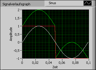

Hallo NG,
bin noch ziemlich unbeleckt in LV, habe mich für eine zeitnahe Messaufgabe schon ein bisschen durchgebissen.
Jetzt hänge ich: Ich zeichne zunächt mehrere Kanäle mit einem Messgerät in eine *.LVT-Datei auf. Diese möchte ich nachher in einem Diagramm darstellen und auswerten (zoomen, verschieben etc.)
Dafür habe ich 2 VI's gebastelt und das klappt soweit, aber : ich brauche zusätzlich zu den aufgezeichneten Kanälen in der Darstellung einen aus den vorhandenen Kanälen berechneteten Graphen, Beispiel (Kanal1 minus Kanal2)...
Hat jemand einen Tipp ?
Danke, Gruß Georg

Berechneter Kanal aus Datei darstellen
Lv85_img
Sonstige .vi  DateiSignaleVerrechen.vi (Größe: 200,96 KB / Downloads: 274)

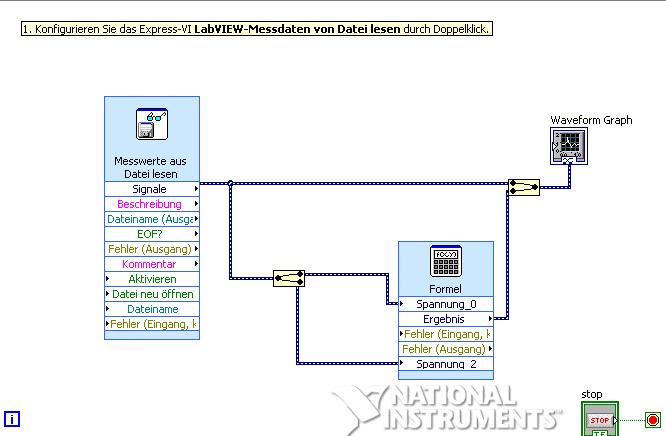

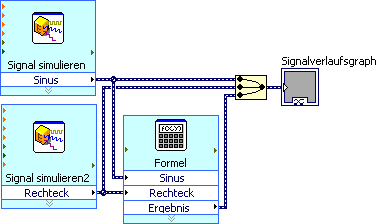

Äh, eine Frage habe ich doch noch:
ich will zur Verrechnung der Kanäle dieses 'Formel'-Element nutzen. Wie kann ich dort die Zuordnung der Messkanäle finden ? Im 'Formel'-Element gibt es die Variablen X1-X8, die ich auch umbenennen kann. Ich habe die Benennung so geändert, daß diese den selben Namen haben wie meine Kanäle. Das scheint aber nicht zu klappen...
Gruß Georg
19.06.2009, 09:20
ImExPorty Offline
Beiträge: 572
Registriert seit: Jan 2008
65934
Hallo HacklSchorsch,
' schrieb:...Wie kann ich dort die Zuordnung der Messkanäle finden ? ...über die aktivierten Eingänge
...Im 'Formel'-Element gibt es die Variablen X1-X8, die ich auch umbenennen kann. ...ist nur für die Lesbarkeit der Formel
Lv85_img
Sonstige .vi  EXpress_Formel.vi (Größe: 143,39 KB / Downloads: 234)
viel Spaß damit

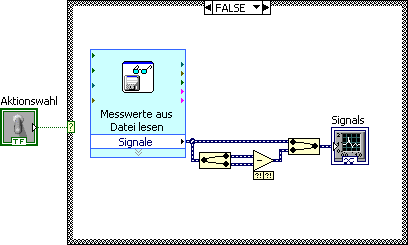

Hallo ImExPorty,
danke für die schnelle Antwort, dein Beispiel habe ich verstanden. Bei mir ist es etwas anders: Ich beziehe die Daten aus einer Datei ('Messwerte aus Datei lesen'Wink. In der Messdatei sind mehrere Kanäle vorhanden, ich habe aber nur einen Ausgang am Element mit der Bez. 'Signal'. (Siehe Foto)
Danke, Gruß Georg

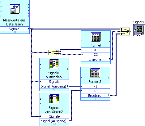

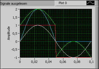

19.06.2009, 11:47
ImExPorty Offline
Beiträge: 572
65934
Denknach, geht doch
Lv85_img
Sonstige .vi  DateiSignaleFormelVerrechen.vi (Größe: 245,5 KB / Downloads: 260)
zwei Varianten des Zugriffes, ...Namen sind Schall und Rauch...

Hallo ImExPorty,
danke Dir, das Klappt super. Ich sehe ich muß noch viel lernen...
Danke, Gruß Georg
