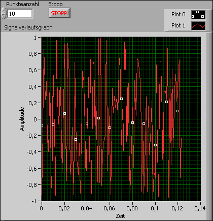

Hallo Destiny,

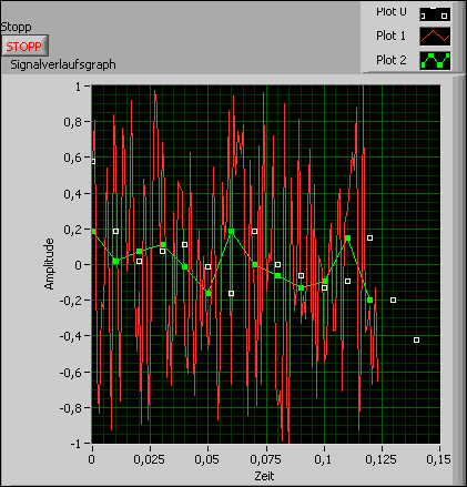

anbei ein Beispiel bei dem gegenüber dem "normalen" gleitenden Mittelwert noch etwas vorne und hinten "drangerechnet" wurde.
Lv85_img
Sonstige .vi  Mittelwertsvarianten.vi (Größe: 22,01 KB / Downloads: 320)
Wenn auch der letzte Wert des "Mittelwertes" zeitlich mit dem letzten Wert des Datensatzes übereinstimmen soll => XY-Graph, da nicht äquidistant (würde auch gehen)

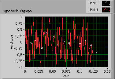

...dann noch eine Erweiterung der Mittelswertvarianten:
Lv85_img
Sonstige .vi  Mittelwertsvarianten_V2.vi (Größe: 28,87 KB / Downloads: 343)
viel Spaß

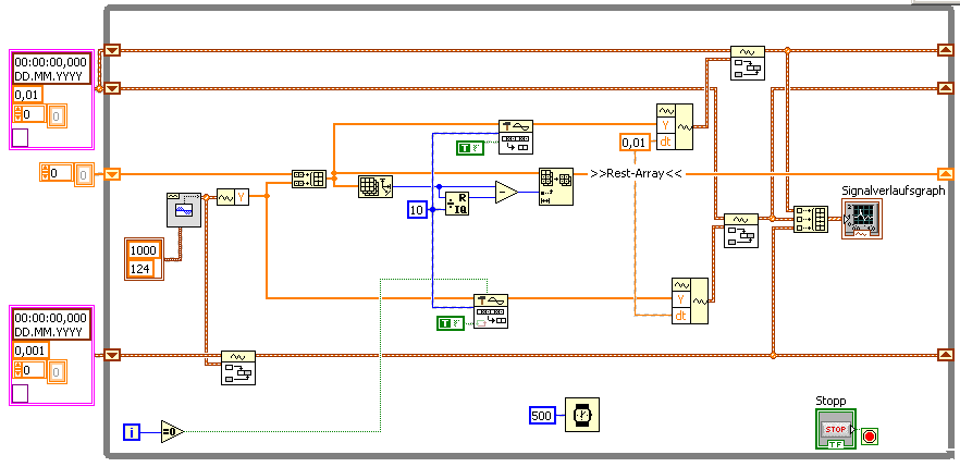

Hallo Destiny
' schrieb:Puh, das sieht aber verdammt kompliziert aus, ....da ist ja auch noch vieles an Altlasten drin, da ich zuerst in eine andere Richtung gedacht hatte
dafür das man einfach nur nen Mittelwert braucht ...na ja, ist ja auch nicht der Regelfall, einen gleitenden Mittelwert mit Überlaufsberücksichtigung zu berechnen
somit nun reduziert:
Lv85_img
Sonstige .vi  Mittelwertsvarianten_V3.vi (Größe: 25,77 KB / Downloads: 323)
viel Erfolg beim Einbau
PS: du brauchst nur die innere Schleife

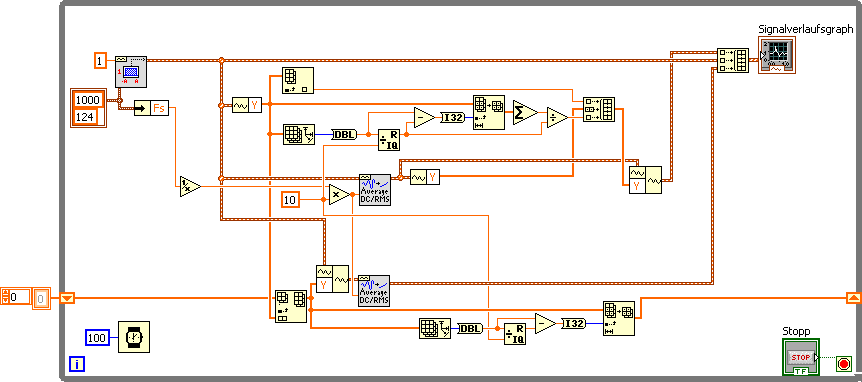

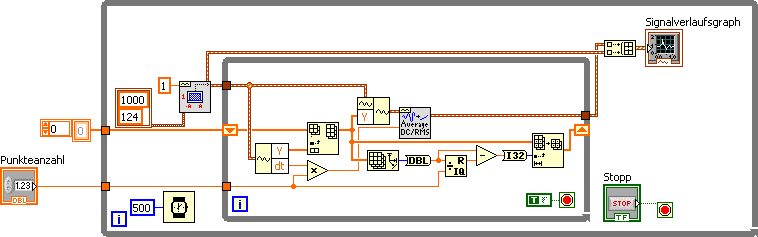

Ich hab anhand dieser Vorlage mal was aufgebaut, um eben auch nach zu volziehen was da eigentlich gemacht wird - da sind jetzt ein paar Dinge anders, könnt ihr vielleicht mal gucken ob man das so machen kann, oder da ein grober Fehler drin ist?
LV8.6
Habs vorher mal mit einem gefüllten Array (natürlich mit weniger wertenWink) ausprobiert und auch da passiert genau das was passieren soll.
Die Werte werden genommen, der Mittelwert gebildet- und der Rest wird dann an das nächste array oben drauf gesetzt.
Sonstige .vi  mittel_noise.vi (Größe: 13,9 KB / Downloads: 273)

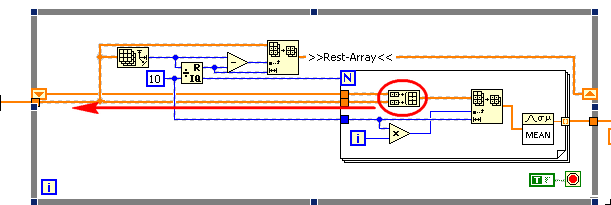

Autsch, ja, da sind Bugs drinnen.
Hier der Schlimmste:
Das Build-Array gehört nach vorne, du willst doch den nächsten Datenblock an die noch nicht gemittelten Werte anhängen, und erst dann wieder neu dezimieren.
Auch fehlt dir durch das uninitialisierte Schiebe-Register momentan die Möglichkeit eines Reset. In meinen Augen ein "minor Bug".

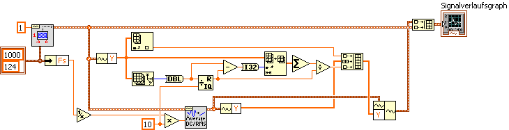

Aber genug der langen Rede, hier noch mal 2 Vereinfachungsvorschläge. Die Dezimier-Funktion gibt es nämlich fertig in LabVIEW:
Lv86_img
Sonstige .vi  mittel_noise_mod.vi (Größe: 18,55 KB / Downloads: 307)
