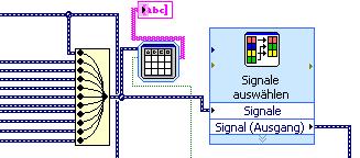

ich nutze die Funktion "BuildTable" und kann dann über "Eigenschaften" das Zahlenformat für die gesamte Tabelle auswählen. Nun möchte aber verschiedene Zahlenformate in unterschiedlichen Spalten haben. Unter "Eigenschaftsknoten" habe ich da auch nichts gefunden. Weis jemand weiter?
Danke schon mal.

Die Funktion BuildTable ist mir nicht bekannt. Kannst du mal nen Screenshot machen?

' schrieb:Die Funktion BuildTable ist mir nicht bekannt. Kannst du mal nen Screenshot machen?
Na klar.

Nee, ich meine "BuildTable" im Blockdiagramm. Siehe Bild im vorherigen Post.

das ist das selbe, habe es nur im BD nicht gefunden, deswegen der Weg übers FP.
was hälst du von der Lösung?
