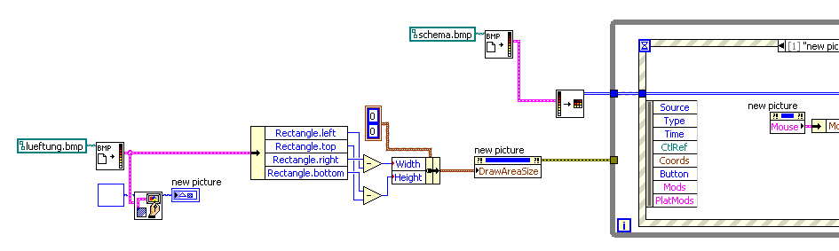

ich würde gerne auf dem Frontpanel eine Grafik unterbringen. Je nachdem in welchen bereich (bei mir sinds 5 bereiche) dieser Grafik man klickt, sollen unterschiedliche events ausgelöst werden. Die Bereiche sollten nicht auf Rechteckige Formen begrenzt sein.
Eine alternative wäre es, mehrere Grafiken auf dem FP unterzubringen. Allerdings weiß ich nichtmal, wie man ein Bild auf das FP legt, das nicht rechteckig ist.
Meine erste Idee wäre, eine grafik mit 5 einfarbigen bereichen zu erstellen, darüber lege ich dann die tatsächliche grafik. dann prüfe ich auf mausklick und unterscheide abhängig von den x-y-koordinaten welche farbe geklickt wurde.
Finde das allerdings relativ aufwändig und überlege noch nach besseren lösungen.
Für tipps, schlagwörter, beispiele, ideen, fertige lösungen und freundliches auf die schultergeklopfe bin ich wie immer dankbar.

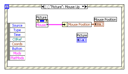

Klingt irgendwie kompliziert. Fang doch das Maus-Klick-Event auf dem Bild per Event ab, und dann liest du per Property-Node die Position der Maus im Bild aus. Danach kommt deine Auswertung, wo du im Bild geklickt hast:

ich geb mal ein bissl material dazu was ich zur zeit habe:
mein vi inLv86_img:
Sonstige .vi  Unbenannt_2.vi (Größe: 247,87 KB / Downloads: 416)
die bitmaps (gezippt wegen uploadverbot):
Sonstige .zip  bitmaps.zip (Größe: 227,59 KB / Downloads: 361)
das zipfile beinhaltet einmal die grafik wie sie angezeigt werden sollte (lueftung.bmp) und einmal die grafik die ich momentan verwende, um bereiche nach farben zu unterscheiden.
anhand der angeklickten farbe könnte ich nun in einer casestruktur die unterschiedlichen bereiche abfangen.
ich habe allerdings noch ein problem damit, lueftung.bmp über schema.bmp zu legen und trotzdem die richtigen farben zu erhalten.

Abbildung auf Frontpanel als "ImageMap" implementieren
Alternativer Vorschlag: Anfang wie oben, dann schaust du an Hand der zurückgelieferten Koordinaten nach, welche Farbe das entsprechende Pixel in deinem schema.bmp hat?! Somit bist du weiterhin flexibel, und musst dich nicht mit dem Übereinanderlegen der Bilder rumärgern. (Ich befürchte, das haut sowieso nicht hin, obwohl ich mir noch nicht dein VI angeschaut habe).

Ergebnis:
Lv86_img
Sonstige .vi  Unbenannt_2.vi (Größe: 17,26 KB / Downloads: 323)
das funktioniert soweit, trotzdem finde ich es nachwievor aufwendig. also wer schöne alternativen kennt. immer her damit.
Unnötiges Anzeigen des Schema und unnötige Sequenz, dann wird's schon etwas übersichtlicher (vgl. meinen nachträglichen Screenshot).
Ich finde, so ist es doch relativ einfach und flexibel. Die Klickbereiche legst du durch das Schema-Bild fest, da müssen die Bereiche auch nicht rechteckig sein. Einzige Bedingung jetzt: Source-Bild und Schema-Bild müssen gleich groß sein.
Worauf du theoretisch/praktisch verzichten kannst: Resize des Picture-Control. Wenn du die PropertyNode Zoom Factor setzt, kannst du ein zu großes oder zu kleines Bild auf den gewüschten Anzeige-Bereich skalieren. Die PropertyNode "Mouse" gibt dir trotzdem noch die Koordintaten in Pixeln des Original-Bildes zurück.Smile

08.06.2009, 15:21 (Dieser Beitrag wurde zuletzt bearbeitet: 08.06.2009 15:22 von jg.)
Naja, für die Sequenzierung bei der Größenskalierung habe ich durch den Errorcluster gesorgt. Das Schreiben in das Picture-Control erfolgt ohne Sequenz theoretisch zu einem beliebigen Zeitpunkt, aber unabhängig von der While-Loop, und somit "parallel". Es wird also auf jeden Fall recht schnell gesetzt. Wenn du ganz sicher gehen willst, kannt du natürlich auch in die PropertyNode "Value" schreiben, denn die PropertyNode verwendest du sowieso schon, also ist der zusätzliche Overhead egal. (einziger kleiner Nachteil: zwecks meines Wissens nach immer noch bestehenden Bugs erzeugt erzeugt eine aufgezogene PropertyNode nicht nur ein FP-Update, sondern für jeden einzelne einen. Ich hoffe, dass war verständlich ...)
