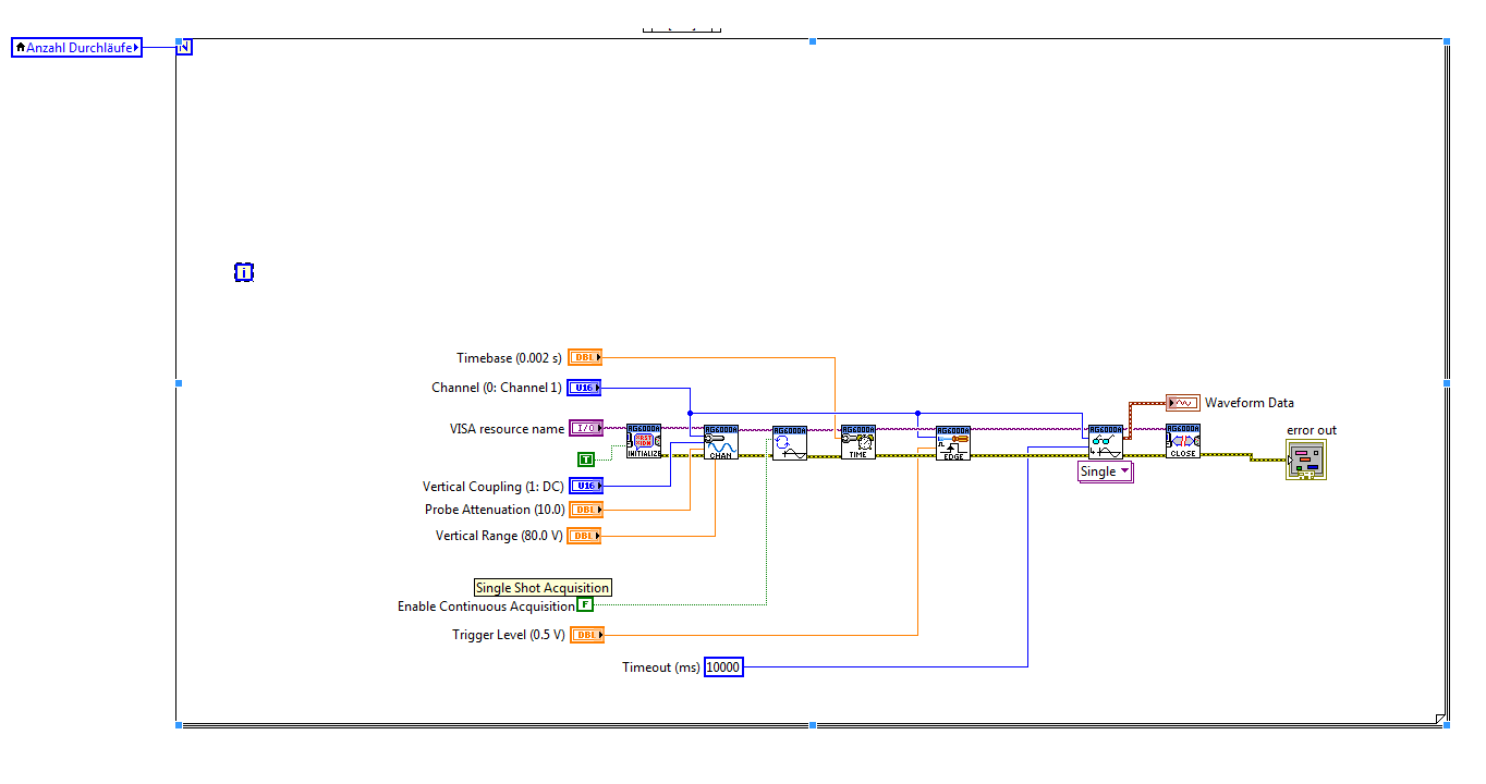

ich habe folgendes VI, welches mittels eines externen Oszilloskops, welches auf steigende Flanke getriggert ist, Oszillogramme einliest.
Da das einlesen in einer For-Schleife geschieht, würde ich gern das jeweilige Oszillogramm mit einem fortlaufenden Index, sei es als JPG oder PNG, auf der Festplatte ablegen.
Kann mir hier vielleicht jemand weiter helfen?

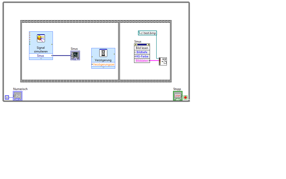

    z.B. in diesem Bsp. wie bekomme ich den Laufindex i hinter das test beim BMP?

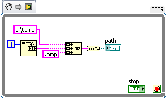

z.B. indem Du das hier an Deinen Pfad-Eingang anschließt
Lv09_img2

1. Wenn Du schon dieses "Verzögerung"-Express-VI nimmst, dann verdrahte doch einfach den Fehlercluster. Dann sparst Du Dir die Sequenz.
Ich würde aber auch noch auf dieses VI verzichten, macht ja eh nichts anderes, als die "Armbanduhr"!
2. Wenn Du die Option "View as Icon" in den Optionen deaktivierst, tust Du Dich meiner Meinung nach leichter, bei größeren Programmen. Probier einfach mal aus, was Dir besser gefällt.

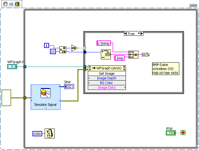

zum Beispiel könntest Du es so machen.
Übrigens kannst Du direkt aus LV png-Dateien erzeugen. Gewünschten Teil markieren->Bearbeiten -> erzeuge Snippet (oder so ähnlich).
Der Vorteil: braucht wenig Speicherplatz, und es ist nicht "nur" ein Bild; Du kannst es einfach wieder in LV ziehen. Es wird wieder als Code erkannt!
Lv09_img2

Vielen Dank, funktioniert so perfekt.
Auch mit der PNG Erstellung und das man die so einfügen kann, sehr guter Tipp.
