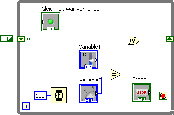

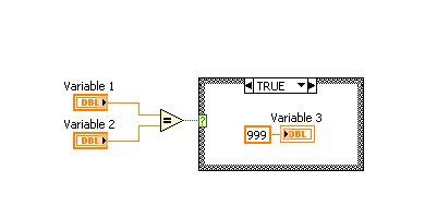

ich hab mal eine Frage und zwar habe ich zwei Variablen(1 und 2), die nach einiger Zeit gleich groß werden, jetzt möchte ich eine andere Variable(3) auf irgendeinen Wert setzen, so dass er immer bleibt, obwohl die die Variablen (1 und 2) jetzt nicht mehr gleichgroß sind. Kann mir da einer vielleicht weiter helfen?

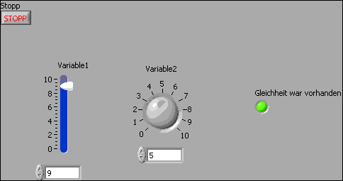

eine Möglichkeit von .....
Lv85_img
Sonstige .vi  kcccp_Gleichheitsflag_lv85.vi (Größe: 10,58 KB / Downloads: 275)
es kommt darauf an wo es hingehen soll

Ich würde dafür eher eine CASE Struktur verwenden um einen Wert auf unbestimmte Zeit zu speichern.

Ich hab mir die Bsp. Angeschaut und versucht sie in mein Programm einzusetzen, leider ohne Erfolg, deshalb hab ich ein Bsp.(8.6;8.5) hochgeladen damit ihr euch es anschauen könnt. Also ich hab Probleme mit der CASE Struktur, sie wird zwar ausgeführt wenn die Gleichheit da ist, jetzt möchte ich dass die 1 weiterhin an dem Eingang des Formelknotens anliegt obwohl die Gleichheit nicht mehr vorhanden ist.

vom Prinzip genauso wie bei dem ersten Beispiel nur das statt des Boolan ein Integer weitergereicht wird:
Sonstige .vi  kcccp_Gleichheitsflag_V2_lv85.vi (Größe: 27,65 KB / Downloads: 273)
