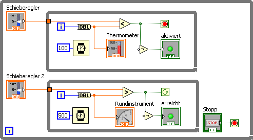

Ich hab mal das Beispiel modifiziert.
Warum wird bei STOP nur der Schleifenzähler angehalten und die Schalter + LED Verbindung ausgeführt?
Warum hat der STOP der äußeren Schleife keine Wirkung ?

Mach mal' bei "Mechanical Action" des inneren Stop-Tasters "Latch" anstatt "Switch", dann siehst Du selbst, an was das liegt.
Aber ich will ja nicht so sein: Big Grin
Wenn Du auf das "Stop" der inneren Schleife klickst, ist es momentan bei Dir so, dass die Schleife immer neu gestartet wird, und nach einem Durchgang (Schleifenzähler = 0) sofort wieder abgebrochen wird. Da sie aber gestartet (und somit auch einmal) ausgeführt wird, wird Dein Boolscher Wert auch ausgegeben. Der Schleifenzähler wird auch richtig ausgegeben, da er bei jedem Neustart der Whileschleife auf 0 gesetzt wird.
Die äußere Schleife würde ich auch mit dem inneren Stop-Taster beenden.

' schrieb:Warum hat der STOP der äußeren Schleife keine Wirkung ?
Hat er, es kommt hier beim Testen auf die richtige Reihenfolge an. Du hast hier eine Schrittkette realisiert.Unsure

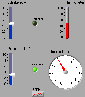

Lv85_img
Sonstige .vi  ParalleleWhileBearbeitung.vi (Größe: 15,42 KB / Downloads: 296)
Darfst Du gerne ausführlich für die Nachwelt kommentiert wieder hochladen
