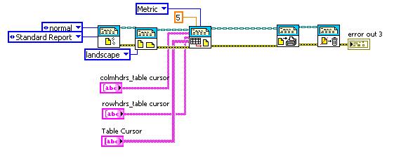

print table

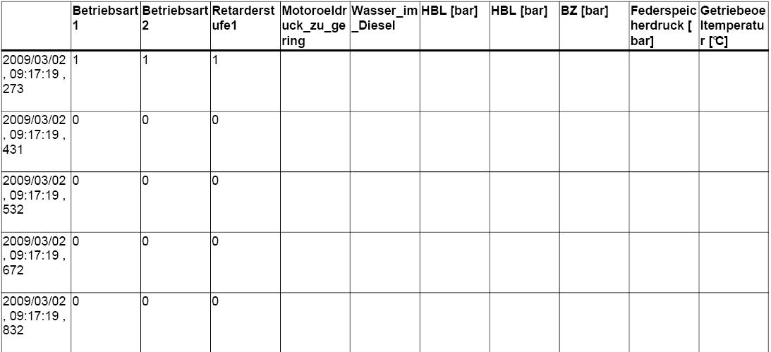

Weis jemand wie ich, wenn ich einen print report mache mit "append table to report" ob ich die größe der rowheaders spalte einzeln verändern kann??
weiters möchte ich die columnheaders dreaen das sie senkrecht sind (um platz zu sparen)
kann man außerdem einen report auch speichern als jpg datei zb??

Hatte das Problem mit der Spaltenbreite bei einem HTML-Report auch schon mal (vgl. hier). Ich habe mir dann aber das Report-Generation-Toolkit von NI besorgt. Mit dem geht es problemlos und viel einfacher (auch für Word und Excel).
