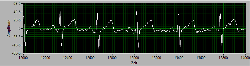

23.11.2010, 08:54 (Dieser Beitrag wurde zuletzt bearbeitet: 23.11.2010 08:58 von GerdW.)
EKG- bearbeitung
Hallo saskan,
Zitat:Ich würde halt einfach mal gern sehen wie man beispielsweise ein Frequenzspektrum darstellt.
Das fordert diese Antwort geradezu heraus:
Genug gesehen?
- Es fehlen alle Timing-Informationen (Sampling-Rate?)
- 3 Nachkommastellen sind auch etwas fragwürdig, es sei denn ihr arbeitet mit einem 8bit-AD-Wandler...

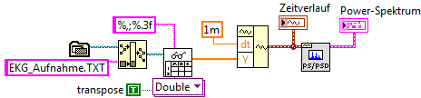

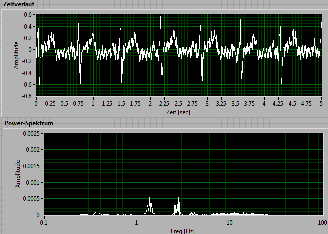

23.11.2010, 10:08 (Dieser Beitrag wurde zuletzt bearbeitet: 23.11.2010 11:05 von Lucki.)
EKG- bearbeitung
Die Sample-Rate (1 kHz) steht in der Aufgabenstellung. Damit ergibt sich dieses Freqenzspekrum (Beide Diagramm sind gezoomt)
Was soll man aber mit so einem Satz aus der Aufgabenstellung anfangen:
[list][list]
[*]Interpretieren Sie das Spektrum unter Berücksichtigung der im Zeitbereich erkennbaren Störsignalkomponenten !<>
[st]<>
[st]Was sind denn hier Störkomponenten? Bei den 1.4 Hz, 2,8 Hz, 4 Hz- Peaks handelt es sich um die Herzfrequenz mit Oberwellen - soweit klar. Aber die alles andere dominierende 40 Hz-Frequenz, ist das eine Störung oder kann man die medizinisch erklären?
Ohne die 40 Hz- Komponente würde das EKG so aussehen (Diag unskaliert)

Es gibt wohl ne 50 Hz Störfrequenz, wie ich erfahren habe. Das wird das wohl sein.
Danke schon mal für eure Mühen. Das hilft mir wirklich weiter.
23.11.2010, 11:12
EKG- bearbeitung
Wenn das einen 50Hz-Störung sein soll, dann wäre die Abtastfrequenz nicht 1kHz, sondern 1.25 kHz. Wenn Du solche Hintergrundinformationen beschaffen kannst, dann würde ich ich mich auch mal schlau machen, ob diese Vermutung stimmen könnte.
