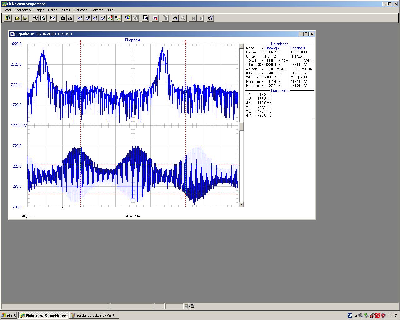

Ich möchte gerne ein p-V-Diagramm eines Ottomotors aufzeichnen.
Im Anhang hab ich die Signale des Druckes sowie der Position. Die Position wird mittels Hallgeber mit 60 Zähnen ermittelt. Jene des Druckes mit einem Kistler Drucksensor.
Das Positionssignal wurde bereits optimiert, um ein sauberes Signal zu erhalten.

Nur so viel, dein VI wird NICHT funktionieren, und das aus 2 Gründen.
1. Du hast den einen DAQ-Assi konfiguriert auf Spannungserfassung von -20 V bis + 20 V. Mit der 6008 (wie fast allen Karten) kanst du aber nur Spannungen zwischen -10 V bis +10 V messen.
2. Wenn du mehrere Signale gleichzeitig erfassen willst, dann musst du sowas innerhalb eines AI-Task (oder auf deinem Anfängerniveau gesprochen in einem DAQ-Assi) machen. Hintergrund: Die meisten DAQ-Karten haben nur einen AD-Wandler und schalten bei der Erfassung mehrere Kanäle immer zyklisch zwischen den Kanälen hin und her. Und das muss dann halt auch so programmiert werden.

Ich hoffe, du benutzt einen piezoelektrischen Sensor für die Aufnahme des Druckes. Dazwischen hängt dein Charge Amplifier, der auf jeden Fall eine Spannung 0-10 Volt ausgibt. Wenn nicht, dann ist er kaputt. Du kannst also deine Karte getrost auf 0-10 V einstellen. Achte aber unbedingt darauf, am Verstärker den vollen Bereich der Ausgabespannung auszunutzen (bar/V). Wobei die 12 bit der Karte eh wieder alles zunichte machen.... ganz zu schweigen von den läppischen 10 kS/s. Langt bei deiner Auflösung zwar bis 5000 U/min, ist aber nicht berauschend. Das CAG (Clock Angle Generator) von Smetec beispielsweise interpoliert zwischen zwei Zähne bis zu 120 weitere Punkte und gleicht dabei die nicht gerade geringen Fertigungstoleranzen der Zahnscheibe aus. Was für ein System ist eigentlich eingebaut, Bosch 60-2? Am besten ist natürlich ein Drehgeber. Höhere Auflösung, anständiger Trigger und saubere Signale.
Du sagst die Position bekommst du gut hin. Dann würde ich jetzt versuchen, den Signalverlauf in mehrere Abschnitte zu zerlegen, wobei jeder Abschnit einen Zyklus (720 °KW) beinhaltet. Dazu musst du wissen, wo dein ZOT liegt und schneides den Signalverlauf so aus, dass davor und danach 360 °KW liegen. Solch einen Signalverlauf, ein Zyklus eben, kannst du dann einfach in einen XY-Graph schreiben. Hilfreich wäre, wenn du eine Messung machst und sie hochlädst.
