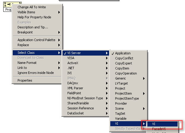

17.03.2010, 15:20
Ein- Ausblenden von Graphik bzw. Gestaltungselemente
Alternativ und mit Bildern:
Allgemeine PropertyNode auswählen:
Rechtsklick und Klasse VI auswählen:
Linksklick und Property FrontPanel auswählen
Rechtsklick und neue Property Decorations[] erstellen
etc. etc. (vgl. Y-P's Beitrag).
