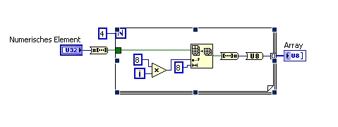

Also ich weiß nciht obs sowas schon in fertig gibt, aber ist ja keine schwere Aufgabe wenn man bissl mit Konvertierungen und Arrays rumspielt:
Hilft dir das?

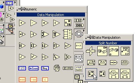

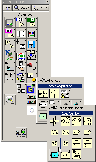

Bei 7.1, schau mal hier:
Bei 8.x, hier:

Torsten kam, sah und verzweifelte! Kann mir jemand sagen was genau da als High und Low raus kommt? also mir ist da nichts sinniges zu eingefallen! Auch die LV-Hilfe hat mich nciht weiter gebracht.

4Byte Datenstrang aufteilen
Hmpf.....Smile,
sowas habe ich gesucht, aber nicht gefunden...
Vielen Dank euch beiden, hat mir sehr geholfen.

' schrieb:Torsten kam, sah und verzweifelte! Kann mir jemand sagen was genau da als High und Low raus kommt? also mir ist da nichts sinniges zu eingefallen! Auch die LV-Hilfe hat mich nciht weiter gebracht.
Die beiden Element sind polymorph.
Für Splitten gilt: Wenn du am Eingang ein U32 (U16) anschließt, kommen am Ausgang zwei U16 (U8) raus: das eine sind die High-Bits B0..B15 (B0..B7) vom U32 (U16), das andere die Low-Bits B16..B31 (B8..B15).
Für Zusammenfügen gilt analoges.

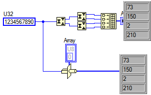

polymorph, das wars was mir fehlte. sprich man braucht insgesamt 3 davon,..
danke
04.03.2009, 19:41
@Torsten (ohne h)Big Grin: Wenn du damit meinst, um eine U32 auf 4 U8 aufzuteilen, ja, dazu braucht man 3x dieses VI.

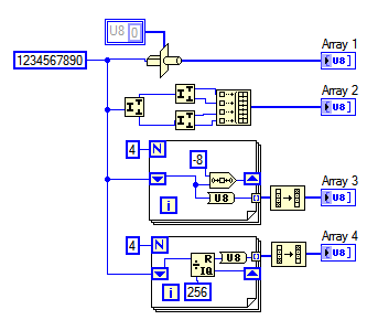

Tut mir Leid, aber von den vergeichweise einfachem Möglichkeiten fallen mir nur diese beiden ein Mellow
(Wenn Dir das nicht genügt, dann gäbe es , außer der Methode von Tschac, mit shift/And/Or-Operationen, oder auch mit rein mathematischen Rechenoperationen, noch etliche andere, aber allesamt umständlichere Methoden)
Edit: Hier noch mal die Möglichkeiten in aufsteigender Umständlichkeits-Reihenfolge:
