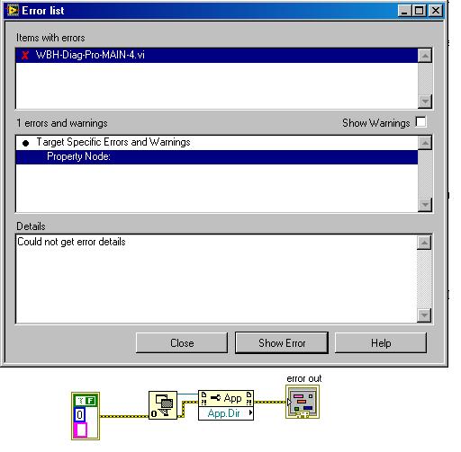

Hi, Danke für deine Antwort. Einfacher erklärt will ich z.B. den Pfand holen wo sich VI befindet. Dafür brauche ich Referenz von diesem VI. In dem Angehängten Bild ist das VI "Open Application Reference" abgebildet. Den gleichen Fehler ohne Beschreibung erhält man auch mit "Open VI Reference". Das alles funktioniert prima mit der PC-Version aber eben nicht im PDA-Modul. Daher habe ich keinen Plan wie ich die Referenz und damit den Pfand und Weiteres holen kann. Ich habe schon fast die Befürchtung dass es gar nicht geht. Das wäre aber wirklich schade denn für gescheite Programme muss man auch die Fenstergrösse einstellen können, Screenposition setzen, sonst sieht das aus wie Gülle.

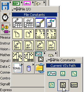

Ich kenn mich jetzt mit dem PDA-Toolkit und was sonst so auf PDA geht oder nicht geht aus, aber zumindest für Pfad, funktioniert das VI "Current VI's Path"?

Auch mit App Path Property kommt der gleiche Fehler: siehe Anhang. Das wäre ja was wenn es grunsätzlich nicht gehen wurde.

Hi, Danke. Auch mit diesem Knoten der gleiche Fehler. Irgendwie ist das Ganze ein Murks.

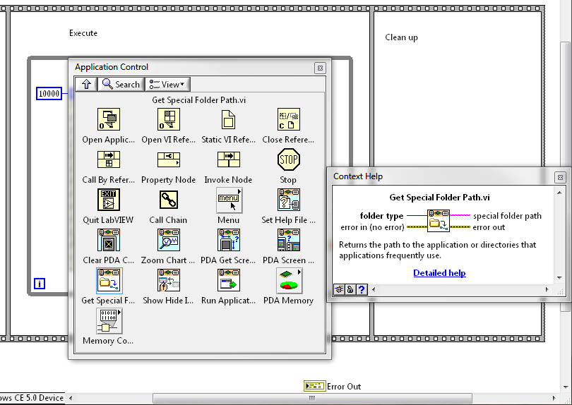

es gibt spezielle VI's für PDAs. In der Palettelv09in Programming -> Application Control
Dort findest du das VI "Get Special Folder Path" Da gibst den entsprechenden Code an (siehe unten) und fertig.
20 The virtual folder that contains fonts.
36 The Windows directory.
38 The Program Files folder.
4096 The directory that contains the application.
4097 The path to the application (default).
In dieser Palette gibt es auch VI's für Screen Size, Screen Orientation,...
lG nookie
