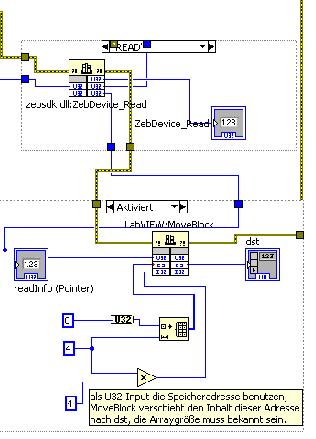

ich versuche gerade eine Struktur die in C++ geschrieben ist in LV so aufzulösen dass ich an die Daten komme.

Mein Versuch seht ihr im Dateianhang.

müsste so aus dem Bauch heraus funktionieren, bloss das die Struktur aus 6x4 Byte, nicht 4x4 Byte besteht.
Ich denke, es müsste in diesem speziellen Fall auch möglich sein, direkt ein 1D-Array aus U32, vorher belegt mit 6 Elementen, anzuschließen und wieder direkt auszulesen, dann sparst du dir das Speichergeschiebe über die LabVIEW-Kopier-Funktion.
EDIT: Ach ja, hat der bisherige Versuch eigentlich nicht funktioniert? Oder was läuft da falsch? Das hast du bisher nicht gesagt.

Oh, ich sehe da ein paar sehr interessante Sachen. z.B. FindComponent. Sieht aus wie ein Handle oder Instanzpointer. Eigentlich nicht DF-konform. Aber über U32 machbar.
Für die Struktur (6*4 Byte) schließt du ein Array[5] am Eingang (!) und am Ausgang an und sagt im DLL-Knoten "Zeiger auf Daten".

So, hallo zusammen,
ich habe versucht das ganze jetzt so zu lösen.
Dein Vorschlag in meiner Umsetzung bringt im array unterschiedliche Werte, ich kann sie aber nicht deuten

ACHTUNG! Die Struktur besteht aus 6 Elementen a 4 Byte (zumindest laut deiner Beschreibung, und das haben sowohl IchSelbst als auch ich schonmal so geschrieben)! Deshalb sollte das Array 6 Elemente haben, nicht 5, wie in deinem Programm.
Was steht dann darin? Woher sollen wir das wissen, du kennst dich (hoffentlich) mit deinem zebDevice aus, ich jedenfalls nicht...
Laut deiner kopierten Beschreibung sollte im Element Array[0] immer eine 0 drin stehen, Array[1] ist zu ignorieren, Array[2] ist atomcount, etc, etc, bis zum Element Array[5], die dem running Bool set entspricht.

' schrieb:ACHTUNG! Die Struktur besteht aus 6 Elementen a 4 Byte (zumindest laut deiner Beschreibung, und das haben sowohl IchSelbst als auch ich schonmal so geschrieben)! Deshalb sollte das Array 6 Elemente haben, nicht 5, wie in deinem Programm.
Ok, hab ich soweit umgeändert. Hab ich schlichtweg vergessen.
' schrieb:EDIT: Ein wenig Offtopic, aber du hast doch laut Profil LV8.6, hast du schon mal den DLL-Import-Assi von 8.6 auf die DLL losgelassen, der Assi ist inzwischen recht gut geworden.
Den DLL Import Assi hab ich ausprobiert, aber er ist nicht so wahnsinnig prickelnd. Mit dem funktioniert es gar nicht. Im Parameterblock stellt er "auf Typ anpassen". So komme ich nicht einmal soweit wie jetzt.
Um diese Struktur auslesen zu können, muss ich doch mit dem Moveblock arbeiten oder?

' schrieb:Um diese Struktur auslesen zu können, muss ich doch mit dem Moveblock arbeiten oder?

' schrieb:ich habe versucht das ganze jetzt so zu lösen.
Kannst du die DLL ZEBSDK zum Download bereit stellen (und alles was sonst noch notwendig ist)?
Dein Blockdiagramm kuck ich nur sehr ungern an. Das ist ja zwei Meter breit!
Im Read-Knoten stimmt der Parameter DEVICE nicht. Laut Header ist der ein Pointer, du übergibst aber einen Wert. Hier sollte wohl stehen "Zeiger in Wert".
Außerdem stimmen glaub ich alle Device-Ein/Ausgänge aller zuvor ausgeführten DLL-Knoten nicht.
