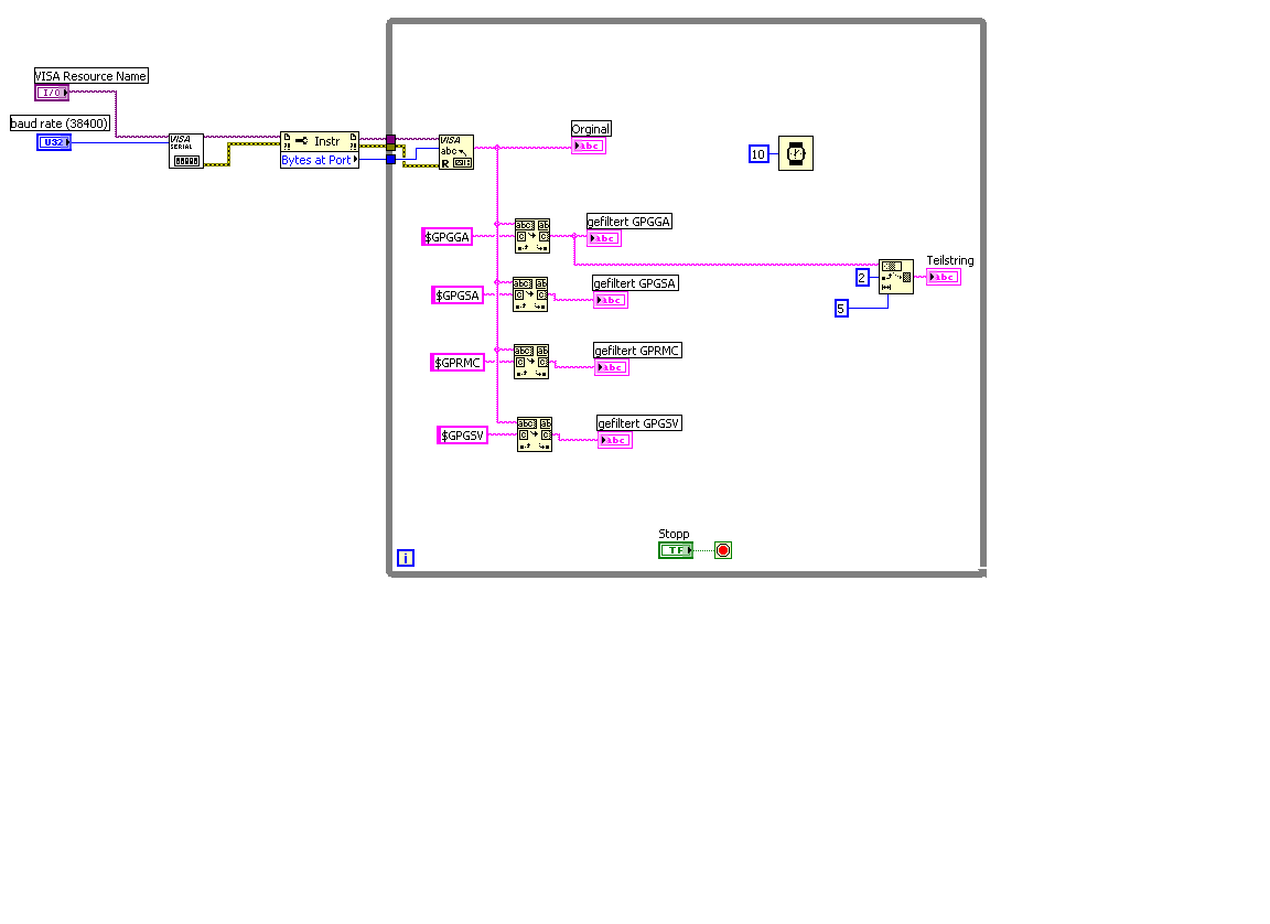

hallo ihr, ich bräuchte ein wenig hilfe.
ich habe mehrere Messwerte:
von einem wii-controller:
3x beschleunigung in reel
2x winkel in reel
videos von zwei oder mehr kameras
und Strings von einem GPS-Empfänger.
alles läuft wunderbar. doch jetzt habe ich das problem, wie ich am besten die werte in dateien schreiben soll.
die programme für die einzelnen anwendungen (wii, kamera, gps) sind voneinander getrennt.
wie schaffe ich es alle messdaten so zu speichern, dass ich sie später in diadem synchronisieren kann.
die daten der wii bekomme ich problemlos mit "messwerte in datei schreiben.vi" in eine tdm.
der gps-empfänger spuckt mir lediglich zeichenfolgen wie beispielsweise:
$GPRMC,191410,A,4735.5634,N,00739.3538,E,0.0,0.0,181102,0.4,E,A*19
wobei die 0.0 für die geschwindigkeit in knoten, die ich auch gerne in m/s aufnehmen will, um sie in diadem mit den anderen messwerten zu synchronisieren. diese daten wären mir für diadem wichtig.
ich schaffe es die einzelnen stringfolgen zu trennen, das ist kein problem, jedoch schaffe ich es nicht, sie in eine datei zu schreiben, damit ich sie in diadem verwenden kann.
ich habe bis jetzt nur mit dem "messwerte in datei schreiben.vi" gearbeitet, das jedoch mit strings nicht viel anfangen kann. wenn ich aber die strings versuche in reele zahlen umzuwandelt, kommt LabVIEW mit dem punkt nicht zurecht.
weiterhin wäre es mir wichtig den string wie er ist, unabhängig von diadem, in eine .txt-file zu speichern. Der gps-empfänger liefert mit einer frequenz von 5 HZ folgendes nach dem nmea-format:
$GPRMB,A,9.99,L,,Exit,4726.8323,N,00820.4822,E,29.212,107.2,,V,A*69
$GPGGA,191410,4735.5634,N,00739.3538,E,1,04,4.4,351.5,M,48.0,M,,*45
$GPGSA,A,3,,,,15,17,18,23,,,,,,4.7,4.4,1.5*3F
$GPGSV,2,1,08,02,59,282,00,03,42,287,00,06,16,094,00,15,80,090,48*79
$GPGLL,4735.5634,N,00739.3538,E,191410,A,A*4A
$GPBOD,221.9,T,221.5,M,Exit,*6B
$GPVTG,0.0,T,359.6,M,0.0,N,0.0,K*47
$PGRME,24.7,M,23.5,M,34.1,M*1D
$PGRMZ,1012,f*36
$PGRMM,WGS 84*06
$HCHDG,170.4,,,0.4,E*03
$GPRTE,1,1,c,*37
jede der zeilen wird nacheinander ausgegeben. wie schaffe ich es das auch so in einer txt-file stehen zu haben, damit ich es evtl in google-earth einladen kann?
zusammengefasst:
ich möchte die werte der wii, die geschwindigkeit des GPS-empfängers und die videos synchronisiseren (videos und wii-werte funktioniert, wenn ich die wii-werte mit "messwerte in datei schreiben.vi" in eine tdm schreibe). wie schafe ich es die stringwerte so zu speichern, dass sie in diadem geöffnet werden können?
wie schaffe ich es aufeinanderfolgende zeichenfolgen untereinander in eine .txt-datei zu schreiben?
anbei findet ihr das gps-test-programm, das mit LabVIEW 8.5.1 erstellt wurde.
VIELEN DANK schonmal für eure hilfe

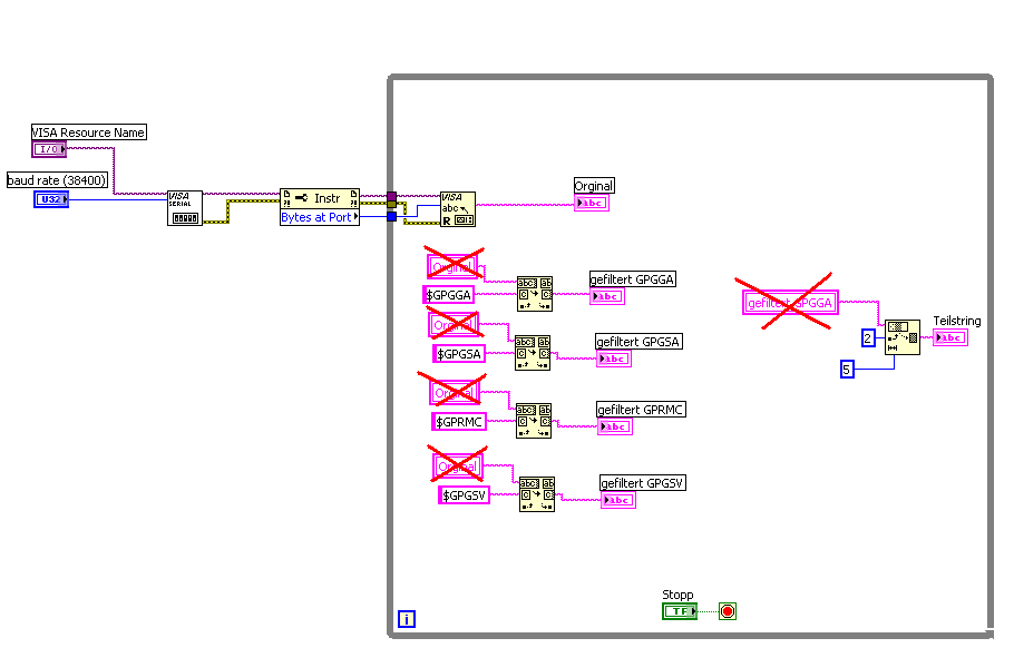

Ich blicke noch nicht so ganz durch, was Du willst, weil ich mich mit DIAdem nicht auskenne. Könntest Du das noch etwas genauer erläutern, was Du für Daten hast und was Du genau brauchst?
Was anderes:
In Deinem Bsp. verwendest Du lokale Variablen, obwohl Du Sie nicht brauchst. Da kriegst Du Probleme mit Race Conditions. Und wenn Du eine While-Schleife verwendest, würde ich eine Zeitverzögerung reinpacken, wenn Du Deine CPU nicht voll auslasten möchtest.
Hier ist zuerst Dein Bsp.:
So würde ich es empfehlen:

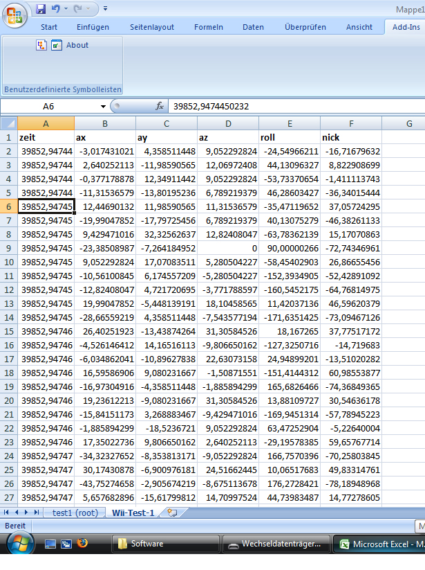

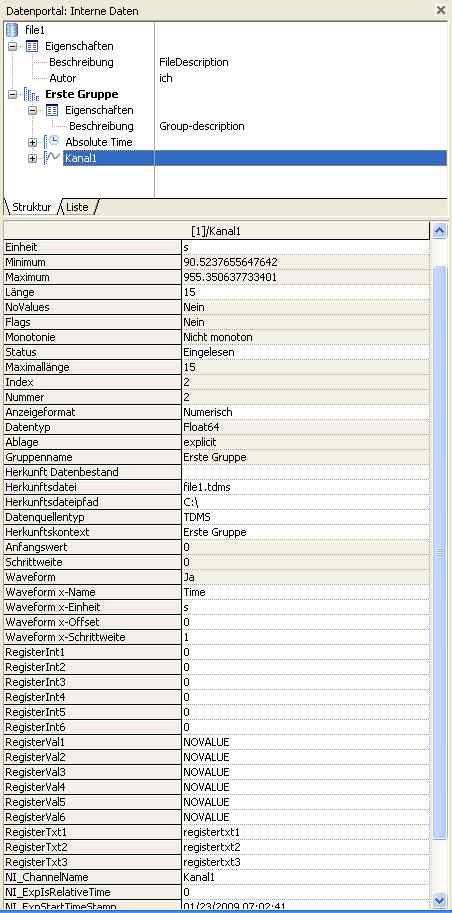

Also ich habe es nun hinbekommen, die Daten in einer TDMS aufzuzeichnen.
Hätte aber noch eine kleine Frage.
Wie bekomme ich es hin, die Systemzeit mit Millisekunden aufzuzecihnen.
Wichtig ist mir das, weil ich mit mehreren Laptops gleichzeitig Fahrversuche veranstalte. Deren Systemzeiten synchronisiere ich über die GPS-Zeit, die 1 ns genau ist.
Wäre nett, wenn ihr mir da noch einmal weiter helfen könntent.
Im Anhang findet ihr mein Progrmm für die Aufzeichnung der Beschleunigungen mit der Wii, wurde mit LabVIEW 8.5.1 programmiert
Sonstige .rar  Wii.rar (Größe: 47,79 KB / Downloads: 253)
