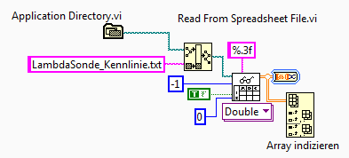

ich hab ein kleines problem mit meiner LV-ExE Datei. In debug Modus funktioniert das einlesen einer Text-Datei einwandfrei. Nun erstelle ich ein ExE-Datei aus dem LabVIEW Programm, aber das Programm meldet immer eine Fehlermeldung beim einlesen der Datei, das der Pfad nicht stimmt!
Hat jemand mal vielleicht eine Idee ?
Ich habe in meinem Bsp. hier 2 Variaten vorbereitet. Aber beide Funktionieren im EXE Format nicht.
Wie soll ich den Pfad für exe-Format Definieren dass das programm das datei findet ?

Hm liegt das File denn am gleichen Ort wie die Exe?

Die Pfadangaben zu exe/vi unterscheiden/unterschieden sich in der IDE und in der EXE. Weiß nicht bei welchen Versionen wie sich was unterscheidet. Aber das kannst du ja mal nachschauen. Wurd im Forum schon öfters behandelt.

Da hast Du aber Glück, ab lv2009 gibt es ein neues VI "Application Directory". Damit wird Dein VI nicht nur einfacher, sondern Du mußt auch nicht mehr unterscheiden zwischen Entwicklungsumgebung und EXE. Der Pfad stimmt immer. (Vielleicht ist das in dem von Jens genannten Link schon so gesagt - dann entschuldigt die überflüssige Antwort)
