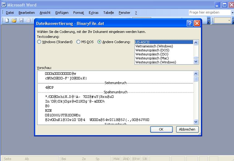

Hallo zusammen!
Ich habe ein problem.Ich habe mein programm mit write/read binary file geschrieben und auch die alle Werte gespeichert.Aber bei der Öffnung der gespeicherter Datei kann ich die Code gar nicht sehen.einfach nicht lesbar!hab auch die codierung geändert,aber trotzdem.

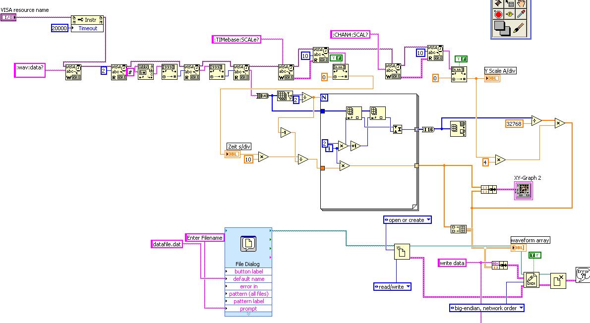

danke.ich habe soeben gemacht aber leider funktioniert auch nicht.:(ich haenge mein VIs an.Lv80_img

Hmm wenn Du es mit anderen Methoden dann der binären LabVIEW Read File VIs lesen willst solltest Du es auch nicht als binäres LabVIEW File schreiben. Verwende dazu doch besser mal Write to Spreadsheet File oder ähnliches.

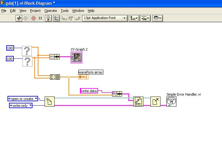

Nachdem Du das gemacht hast, muß man ja gar nicht mehr viel reden.
Habe das säuisch liederlich angeordnete VI geordnet und die ganze VISA-Datenerfassung weggelassen und durch simulierte Daten ersetzt. Außerdem habe ich die mir unverständlichen 2 Express-Vis zur Erzeugung der Dateinamen gelöscht. Beides ist ja unwichtig in Bezug auf das eigentliche Problem.
Habe es laufen lassen, und, ohne daß ich sonst etwas geändert habe, funktioniert das Schreiben und das Lesen. Es dürfte also auch bei Dir funktioniert haben, Du hast es bloß nicht bemerkt.
Ich wundere mich überhaupt über die Frage. Es sollte sich doch so viel herumgesprochen haben, daß der Unterschied zwischen einer binären und einer ASCII-Aufzeichnung gerade darin besteht, daß die binäre Datei zwar kürzer ist, daß man aber die Daten nicht mit einem Editor lesen kann. Wenn also da nur wirres Zeug zu sehen ist, dann ist das immer so und überhaupt kein Beweis, daß irgendetwas nicht in Ordnung ist.

noch eine Frage,funktioniert das Schreiben und Lesen bei dir mit Ms Word Datei?Habe unter VI Find Examples die Beispiele read binary file.vi und write binary file.vi laufen gelassen,selber Problem,Das Format der Daten ist nicht erkennbar.
