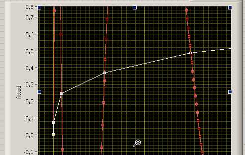

Hallo Leute
habe die Spline Funktion von der mathematischen Bibliothek benutzt, jedoch für kleine Werte kommt ein sehr stranger spline fit heraus
habe die daten in mathamatica reingeschickt, und da sah es sehr viel besser aus, kein so ein großer auschlag von der Kurven
Teilweise geht der spline nicht einmal durch die vorgegebenen Punkte
Hat jemand eine Idee was da sein kein
hab mal mein Vi online gestellt V8.5.1
Sonstige .vi  spline_fit_problem.vi (Größe: 19,58 KB / Downloads: 342)

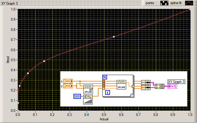

Deine Originalpunkte haben eine sehr merkwürdige Verteilung: Am Anfang drängen sich 3 Punkte mit fast gleichen X-Werten, dann kommen noch 4 Punkte in weiten Abständen.
Die Forderung, daß die Kurve durch alle Punkte gehen soll, ist schon rein logisch nur dann zu erfüllen, wenn sich innerhalb des dx der interpolierten Kurve nicht mehrere Originalpunkte befinden. Die kleinste dx-Abstand zweier Punkte ist bei Dir 8.3E-5, also brauchst Du für den X-Bereich 0..1 mindestesn den Reziprokwert an Punkten: 12042. Du hast aber nur 100 genommen.
Wenn die Forderung lautet, daß die Kurve durch alle Punkte gehen soll und die Kurve so glatt wie möglich sein sein soll (d.h keine Sprünge bis zur 3. Ableitung), dann sieht das Ergebniss eben so aus. Die Mathematik kann doch nicht dafür, wenn Du bei so seltsamen Werten etwas anderes erwartest.
Hier bestimmen die drei dichtgedrängen Punkte am Anfang den gesamten weiteren Verlauf. Ziehe wenigsten einen der beiden fast identischen Anfangspunkte aus dem Verkehr, dann sieht alles schon ganz anderes aus.

Dem ist nur noch der optische Beweis hinzuzufügen:
Hier bei 1000 Punkten, dann sieht man auch schon, dass der Spline durch alle Punkte geht, so wie gefordert.

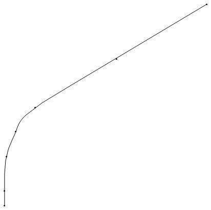

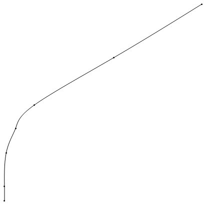

deswegen hier ein zitat von unserem mathematiker mit bilder wie es eigenlich ausschaune sollt
*Also das Fitting hängt nur bedingt von den Points ab – die Formel von der ersten Antwort ist eine mathematische Mindestforderung, die aber nur theoretisch gilt (also wieder mal unbrauchbar in der Praxis)!!!!
In Mathematica ist der Fit bei 3 Stützstellen (Mathematica-Mindestforderung) noch nicht ganz drauf – bei 25 dafür schon perfekt – von 1000 ganz zu schweigen.
Mathematica erlaubt aber wahrscheinlich, dass der Spline auch senkrecht nach oben gehen kann, was die anderen Spline-Funktionen nicht erlauben (das ist allerdings mathematisch nicht 100ig korrekt, weil eigentlich kubische Splines nie senkrecht gehen können) – also ist der Mathematica Algorithmus für die Praxis viel besser geeignet.

Könnte es sein, dass du (wie hier so häufig) mal wieder nicht alles erzählst?
Deine Screenshots aus (ich nehme mal an) Mathematica sind doch niemals kubische Splines (also Splines 3. Grades)? Da ist doch ein heftiger Knick beim dritten Punkt. Kann Mathematica mglw. einen Spline 2. oder 1. Ordnung?

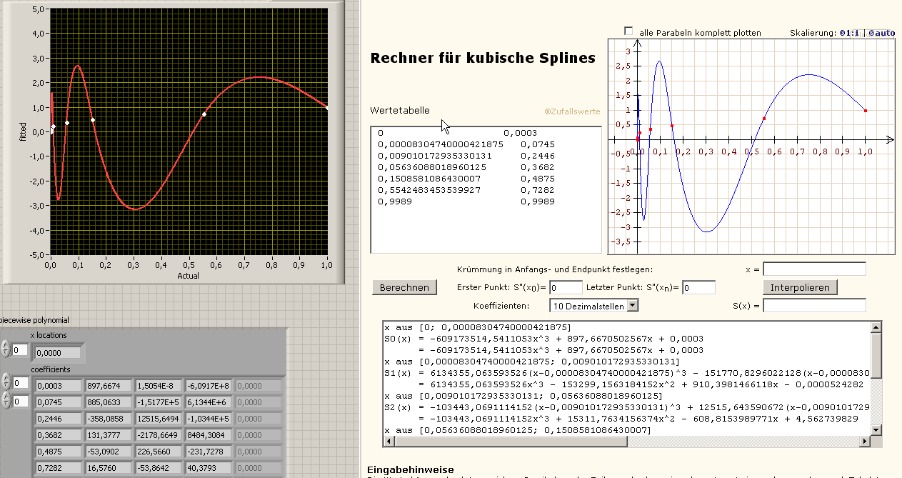

Hä, wie bitte, also wenn die Punkte alle verschiedene x-Werte haben, dann ist ein Spline 3. Ordnung bis auf die Vorgabe der Anfangsbedingung eindeutig bestimmt. Und ein Fitting hängt natürlich von den Punkten ab. Das ist doch gerade der Punkt bei Splines, dass er genau durch dir Vorgabe-Punkte geht.
' schrieb:In Mathematica ist der Fit bei 3 Stützstellen (Mathematica-Mindestforderung) noch nicht ganz drauf – bei 25 dafür schon perfekt – von 1000 ganz zu schweigen.
Wie bitte, ganz bestimmt nicht!
' schrieb:was die anderen Spline-Funktionen nicht erlauben (das ist allerdings mathematisch nicht 100ig korrekt, weil eigentlich kubische Splines nie senkrecht gehen können) – also ist der Mathematica Algorithmus für die Praxis viel besser geeignet.
Übrigens, hier eine Seite zum Vergleich:
http://www.arndt-bruenner.de/mathe/scrip...spline.htm
Ergebnisse sind absolut identisch:
MfG, Jens

' schrieb:Mathematica erlaubt aber wahrscheinlich, dass der Spline auch senkrecht nach oben gehen kann, was die anderen Spline-Funktionen nicht erlauben
Wenn es so sein sollte, dann ist es doch in Deinem Fall nur noch ein ganz kleiner Schritt zur befriedigenden Lösung: in den Spline-VIs die Rollen von X und Y vertauschen. Habs versucht - Volltreffer!
Lv85_img
Sonstige .vi  spline_fit_problem_1.vi (Größe: 16,87 KB / Downloads: 342)
P.S. Mit dieser ekeligen Eiterbeule zwischen 4. und 5.Punkt in Deiner Mathematica-Kurve kann ich Dir allerdings nicht dienen. Nehme aber an, Du bist froh wenn sie weg ist.
