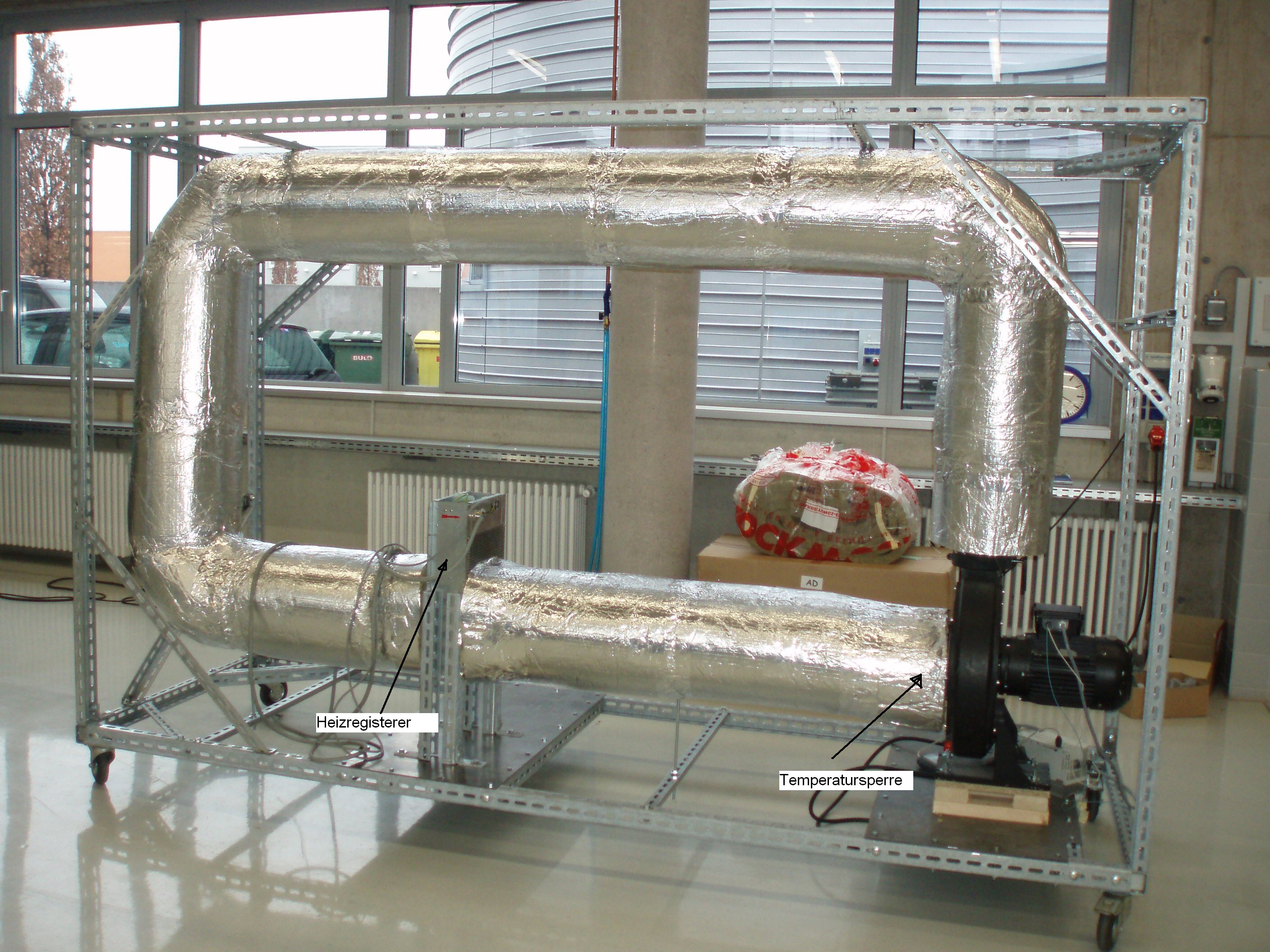

ich mache gerade meine Diplomarbeit, da ich am Ende des Monats meine Arbeit abgeben muss brauche Bitte eure Hilfe.
ich habe einen Ventilator und Heisrgister und muss den Heizregister mit SPS Steuerung von Beckhof (Buskoppler 9000 und und Busklemmen KL1408 und KL2408) von 0C° bis 300C° ansteuern und die Temperatursperre von den Ventilator Kontrollieren, das Läuft in einem geschlossene System. hier ein Bild von diesem System.
meine Frage an Euch wie kann ich die SPS Steuerrung mit MODBUS benutzen ohne Twincat.hat bitte jemand eine Idee oder ein Beispiel wäre sehr dankbar.
