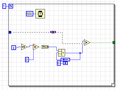

For Schleife
bei jedem Durchlauf der For Schleife wird der Zähler an der Sonde1 um 1 erhöht.
Wie kann ich den den Zähler an der Sonde1 zurücksetzen????

ich glaube, es wäre zielführender, wenn Du deine Anforderungen beschreibst - ich versteh den Sinn und zweck Deines Diagramms leider nicht...
Wenn es darum geht, irgendeine Anzeige zurückzusetzen - > Eigenschaftsknogen (WERT) oder Methodenknoten -> Auf Standartwert zurücksetzen...

Also ich muss auch ehrlich zugeben das ich keine Ahnung hab was du damit überhaupt bezwecken willst?!
Willst du mit einem Button das ganze zurücksetzten oder willst du das es nach einer bestimmten Zeit zurückgesetzt wird oder nach einer bestimmten anzahl von Durchläufen...
Huh
Hab mal ein Screen von seinem VI gemacht, damit alle mitreden können Wink

[attachment=42306:forschleife.PNG]
Die Schleife ist nur ein Auszug aus einem großen Programm.
Ich möchte den Zähler nach einer bestimmten anzahl von Durchläufen zurücksetzen.

Hallo Leute,
mir geht es auch so wie euch!KA
Aber vielleicht hilft dir dies!Lv82_img

Ok,
dann besser so!Lv82_img

Sorry, dass muss so, dann passen die ZahlenWink

Danke für die Hilfe, es Funktioniert.
