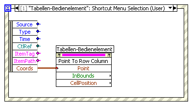

Multicolumn-Listbox: Setzen der Inhalte erfolgt über die PropertyNode ItemNames, und das ist ein 2D-String-Array.
Und zum Abschluß noch zu deiner Frage: Wieso arbeitest du das nicht mit einer Event-Struktur ab?
Ich würde hierzu:
1. Ein benutzerdefiniertes Kontext-Menü erstellen (wahrscheinlich sogar zur Laufzeit). Da kann man dann den Punkt Zeile löschen auswählen.
2. Dann geht es ähnlich wie bei dir weiter (und doch anders). Aus dem Event bekomme ich Koordinaten des Mausklicks. Dann gehts weiter per InvokeNode "Point To Row Column", und schon kann sauber die entsprechende Zeile/Spalte gelöscht werden.
Folgendes mag als Anregung dienen:
Oder such mal im Forum, ich habe schon Ähnliches für Arrays und/oder Listboxen veröffentlicht.
