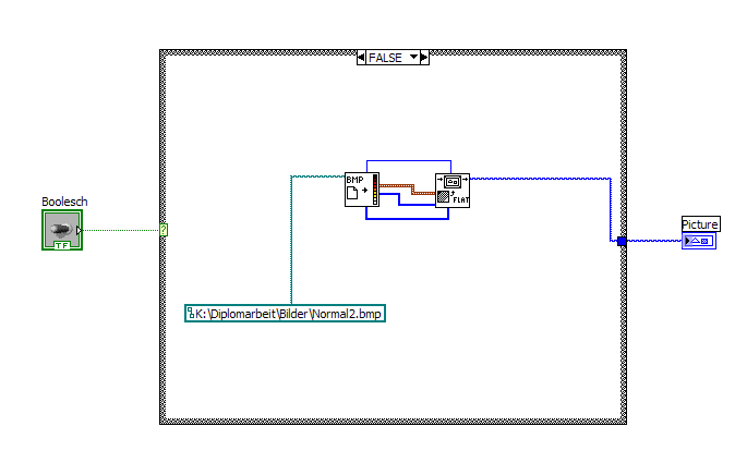

Hallo!
Ich müsste fürs Maturaprojekt BMP- Bilder mit mehreren Schaltern in ein Fenster einfügen können. Bin noch unerfahren mit LabVIEW und wollte euch daher fragen, wie ich das am besten realisieren könnte!
Hier die Schaltung, mit der ich zwischen zwei Bildern mittels Schalter wechseln kann. Für True und False jeweils ein Bild. Das funktioniert schon, reicht aber nicht aus!
Lg Marco

du kannst an die Case-Struktur ein Enum oder einen Ring anschließen, da hast du dann beliebig viele Cases...

danke, aber wie genau macht man das? sorry kenn mich echt nicht wirklich gut ausTongue

Sonstige .vi  Untitled_2.vi (Größe: 5,84 KB / Downloads: 475)

ist es auch möglich, für jedes bild einen eigenen schalter zu integrieren?

Nimm einen RadioButton, ersetze per Rechtsklick auf die Auswahl-Elemente diese mit dem Button deiner Wahl und füge durch ziehen weiterer Buttons in den RadioButton soviele Schalter wie nötig hinzu...diesen Radiobutton kannst du direkt an eine CaseStruktur anschließen!
...und bevor du hier gleich "häh?" reinschreibst...probiers einfach erst mal aus!

Hier ist ein modifiziertes Bsp. von einem Bsp., das Lucki mal hier reingestellt hat.
Sonstige .vi  Radio_Button_mit_Taster.vi (Größe: 11,96 KB / Downloads: 412)
