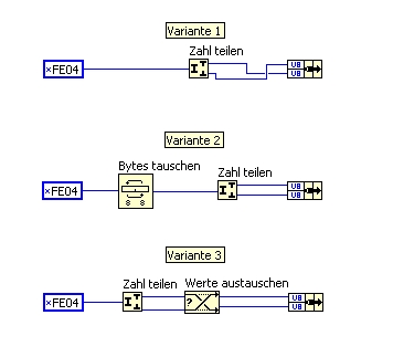

ich muß einen V16-Wert in ein Cluster schreiben.
(Der V16-Wert kommt von eienm Bedienelement, keine Konstante, wie im Beispiel!)
Das Cluster ist in V8-Werte untergliedert, d.h. ich muß meine V16-Wert in 2 Byte aufsplitten.
Ich habe 3 Varianten dargestellt.
Ich denke Variante 1 wird die schnellste Variante sein. (Optisch natürlich nicht so schön)
Was würdet ihr bevorzugen?
Gibt es noch andere Methoden?

Hallo Christian,
wenn man das obere zurechtrückt dann sieht es auch nicht schlecht aus. Wink Da du im oberen die wenigsten Funktionen benutzt gehe ich davon aus das es auch das schnellste ist. Wink

' schrieb:Ich denke Variante 1 wird die schnellste Variante sein. (Optisch natürlich nicht so schön)
Due scheinst ja ein außerordentlich feinsinniger Schöngeist sein, wenn Du bereits an zwei sich kreuzenden Leitungen Anstoß nimmst. (Dann schau Dir ja nicht die VIs hier an, wie sie von Vielen gepostet werden - Du bekommst einen Ohmachtsanfall).

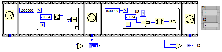

Es ist sicher die schnellste Variante. Wenn allerdings z.B ein U64 Integer in 8*U8 zerlegt werden muß, dann ist die schnellste Variante mittels Typumformung. Hier allerdings bringt das nichts:
Allgemein gesagt: Wenn ein Integer in nur zwei Bruchstücke zerlegt werden soll, dann die Funktion "Zahl teilen" verwenden. Wenn es mehr Bruchstücke sind, dann "Typumformung" verwenden.

Hallo Christian,
wenn du dein Cluster vorher definieren und den einzelnen Elementen Namen geben würdest, dann könntest du die Kreuzung im oberen Bild unter Nutzung der Funktion "bundle by name" auch noch vermeiden. Wink
