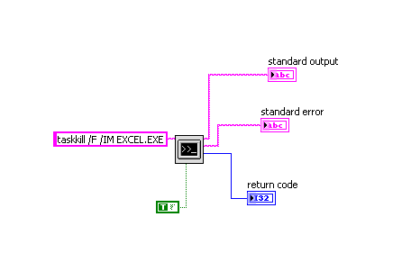

03.09.2008, 13:55
Beiträge: 4.230
.exe zu machen und gleich neu aufrufen
das ist vielleicht ein bisschen Offtopic2, aber vielleicht nützt das ja was:
Auf die harte Tour ginge es mit egal welcher Art von *.exe (hier MS Excel) so:
Sonstige .vi  killtask.vi (Größe: 9,68 KB / Downloads: 413)
Lv85_img
Achim
