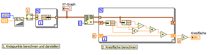

26.08.2008, 12:41 (Dieser Beitrag wurde zuletzt bearbeitet: 26.08.2008 12:41 von Lucki.)
Flächenintegral über geschlossenen Polygonzug
' schrieb:Also: Das Einzige, was man machen muß, ist, im Funktionsmenü die Integralformel herauszusuchen, die mit unterschiedlichem dx funktioniert.
Aber Lucki, da hättes Du wirlklich mal nachschauen können, um festzustellen, daß es diese Funktion gar nicht gibt. Zumindest nicht für diesen Zweck. (Es ginge schon, man müßte dann aber die Vor- und rückwärtslaufenden Funktionsteile trennen und dann die Interale subtrahieren. Das erscheint mir umständlicher als wenn man gleich alles selber macht)
En paar Trapeze zu berechnen und vorzeichenrichtig zu summieren ist aber gar kein Problem. Habe mal die Punkte eines Einheitskreises erzeugt und dann die Trapeze addiert. Das Ergebnis ist etwas weniger als Pi, je mehr Punkte, desto besser die Annäherung.
