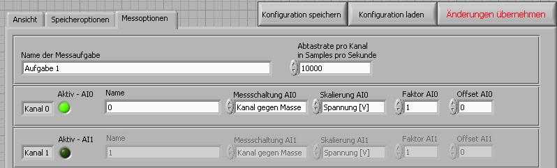

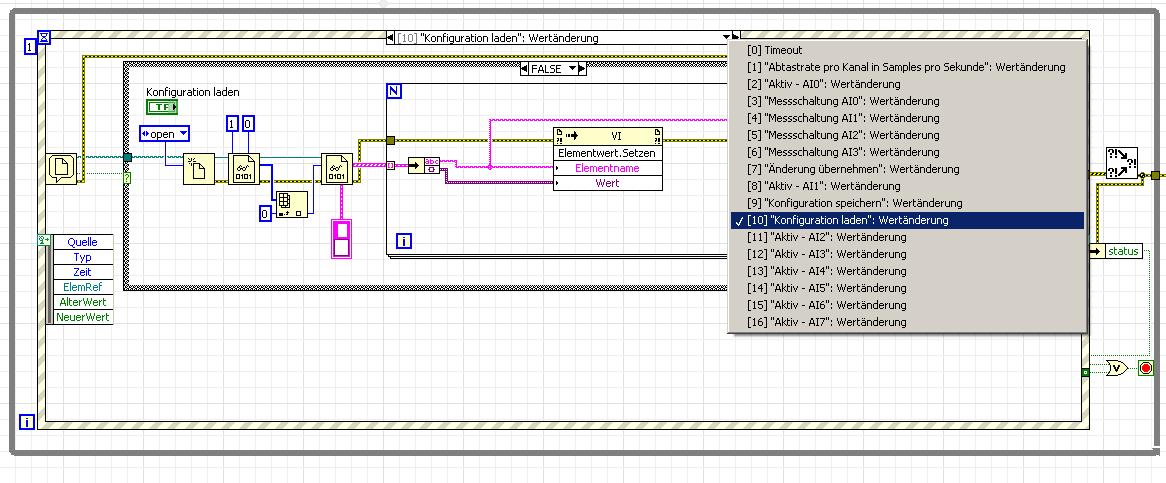

ich nutze das oben angegebene Vi bei mir auch, bspw. um LEDs oder Schalterwerte speichern und laden zu können. Das funktioniert auch grundsätzlich.
Ich nutze das aber in einer Eventstruktur. Das aktivieren einer LED führt hier bspw. zum Aktivieren weiterer Schalter oder Anzeigen. Wenn ich nun aber die LED über eine gespeicherte Konfigurationsdatei lade wird genau das nicht gemacht. Die Schalter etc. bleiben grau, weil der Wert nicht "signalisierend" geändert wird.
Gibts da irgendwie ne Möglichkeit?
Ich hab mal versucht halbwegs aussagekräfte Screenshots zu erstellen.
Vielen Dank,
J_uri

Zuerst: ja, es gibt eine Möglichkeit
Dann:
Was du mit deiner Event-Stuktur machst, sind auf User-Events warten, die auf dem FP passieren.
Durch das laden deiner Datei änderst du zwar den Wert eines Elementes, jedoch löst das noch kein User-Event aus, da es nicht vom User am FP eingegeben wurde.
Was zu tun ist:
Du musst dir durch das laden ein User-Event erzeugen, dann sollte es funktionieren. Wie genau das geht kann dir die Hilfe besser als ich erklären (vgl: "Create user Event", "Register for Events", etc)
Oder du baust dir das ganze um:
und zwar ueber eine StateMachine, die entweder vom UserEvent auf deine gewünschte Art reagiert oder vom Laden einer Einstellung aus
