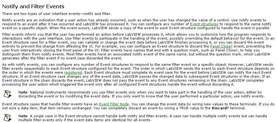

du kannst ja Buttons mit dem Property "Disabled"= 2 in den Zustand "Disabled and greyed out" versetzen...dann kann man sie nicht mehr betätigen und das Event "Value Changed" kann nicht mehr auftreten. Allerdings wird trotzdem das Event "Mouse down" detektiert und gepuffert und dann irgendwann nachträglich ausgeführt. Aus diesem Grund sollte ein Buttonevent immer mit ValueChange erfasst werden.
Wie oben schon mal beschrieben:
Bei Tastatureingaben kannst du mit "Key Down ?" (das ist ein Filterevent) abfragen, welche Taste betätigt wurde und diese dann gegebenenfalls verwerfen ("Discard" = TRUE). Ob du sie verwerfen willst, musst du dir irgendwie festlegen...z.B. wenn bei einem vorherigen Event mal in einer Booleschen Varible "Messung 1 aktiv" = TRUE gespeichert wurde und diese Variable dann im neuen Event abgefragt wird...
