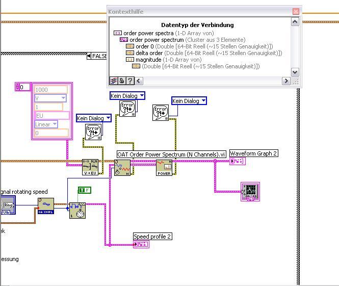

das Bild im Anhang zeigt den Teil meines Programms, der eine Ordnungsanalyse durchführt. Das letzte Glied in der Kette ist das "Order Power Spectrum VI".
Die Form der Ausgabe ist im Hilfefenster zu sehen.
Ich brauche für die weitere Verarbeitung allerdings kein Array mit Inhalt Cluster, sondern ein Array mit einem Waveform als Inhalt.
Kann mir jemand dabei helfen, wie ich dieses CLuster in Waveform konvertieren kann?!

' schrieb:Kann mir jemand dabei helfen, wie ich dieses CLuster in Waveform konvertieren kann?!
Weis ich grad auch nicht, Typcast geht vermutlich nicht. Cluster entbundeln und in Wafeform bündeln.
Aber was anders, du brauchst nur ein ErrorDialog.vi. Den Errorcluster von VI zu VI verbinden und am ende, ausserhalb der Schlaufe ein Error-Dialog.
Der Sinn davon ist, das die nachfolgenden VI's erkennen dass ein Fehler vorhanden ist und dann eben gar nichts mehr machen müssen/sollen.

Wenn Du statt der Grafik ein VI mit dem Inhalt: eine einziges Element oder eine einzige Konstante, enthaltend dein Cluster mit irgendwelchen Werten als Standard, posten würdest, würde das die Beantwortung nicht nur erleichtern, sondern es würde regelrecht Spaß machen das zu beantworten.
Im übrigen ergibt ein "Array mit einem Waveform" nicht viel Sinn. Sinn macht entweder eine "Waveform" oder ein "Array of Waveforms". Eine Waveform selbst ist ein eigener Datentyp und kein Array, vielleicht gehst Du fälschlich hiervon aus.

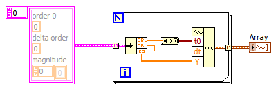

Hochladen von nicht ausführbaren VIs - das ist auch nicht gerade beliebt. Aus welchem Baukasten stammen denn eigentlich diese in der normalen professionellen LV8.5-Version nicht enthaltenen VIs, die Du hier verwendest?
Aber immerhin kann man die fragliche Konstante entnehmen und somit ist die eingangs gestellte Frage beantwortbar. Die Konvertierung in das gewünschte Array of Waveforms geht so:

Danke Lucki für die Hilfe so funktioniert es einwandfrei. Auf die Idee das ganze in eine For Schleife zu packen, da bin ich nicht drauf gekommen.
