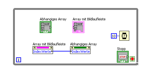

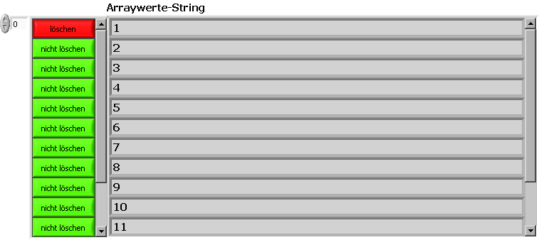

Habe hierzu ein weiteres PB:
ich habe auf oben genannte weise 2 arrays erstellt eins bestehend aus bolschen und ein bestehend aus string-werten.
wenn ich jetzt im string array scrolle sollten mir im boolschen array die gleichenindexe wie im string-array angezeigt werden, da ein index beider array eine "Einheit" bilden und nebeneinander stehen müssen.
Anbei noch ein beispielbild

Hab soeben die Lösung für mein PB gefunden.

Danke für die Rückmeldung und die Lösung. Top2
' schrieb:Hab soeben die Lösung für mein PB gefunden.
[attachment=40759:l_sung.PNG]
