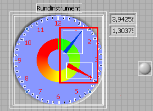

Moin,
also ich bekomme es nicht hin, eine richtige Uhr darzustellen.
Ich habe es probiert über ein Rundinstrument. Das ist ja auch nicht weiter schlimm.
Ich kann das Rundinstrument ja skalieren, so dass es z.B. von 0-12 anzeigt.
Problem ist aber, wenn ich nun einen zweiten Zeiger einfüge, dass dieser ja eine
andere Skala haben muss als der erste. Ich finde dies aber nirgends, dass ich
dem Rundinstrument eine 2. "Achse" wie z.B. einem Graphen zufügen kann.
Kann mir da jemand weiterhelfen, oder bin ich mit dem Rundinstrument eh
auf dem Holzweg und das ganze geht viel einfacher?
mfG
Robert
Nochn kleiner edit hinterher. Ein Bild sagt mehr als tausend Worte..Ich brauch noch
eine Skala für den blauen Zeiger...

Du brauchst keine Skala für die Minuten, dividiere die Minuten durch 5, dann kannst Du sie auch mit der 0-12 Skala anzeigen...

Moin ihr beiden.
Also grundsätzlich ist das Beispiel aus dem NI Forum ja schon das was ich machen möchte.
Und durch 5 teilen geht natürlich auch.
Nun habe ich aber noch 2 Dinge die mich interessieren.
1. In Achims Beispiel ist der Stundenzeiger kleiner als der Minutenzeiger. Dies kriege ich bei
mir nicht hin. Wenn ich mein Rundinstrument anpasse, und einen Zeiger verändere, ändern
sich immer beide. (Siehe Bild rot eingerahmt)
2. Geht es denn wirklich nicht eine 2. Skala einzufügen? In Achims Beispiel leider auch nicht drin,
so dass man noch eine Sekunden- oder Minutenskala mit kleinerer Schriftart mit drin hat?
mfG
Robert
edit: ich sehe gerade in dem Beispiel, dass das mit den Zeigern wohl nicht geht,
da dort für Stunde, Minute, Sekunde jeweils ein einzelnes Element gestaltet wurde,
welche übereinander liegen. Ich gucke mal ob ich das hinbekomme.

Habs mir jetzt so grob zusammengebastelt wie in dem Beispiel.
1 Rundinstrument eingefügt, dann ein 2. in dem ich alles bis auf den
Zeiger transparent gemacht habe, und das über das 1. gelegt.
Ergebnis sieht so aus:
Danke euch beiden.
