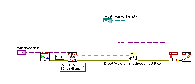

Hallo allerseits,
wir versuchen gerade, eine durch einen analogen Kanal aufgenommene Waveform abzuspeichern. Dazu verwenden wir die "Write Waveforms to file.vi". Das ganze klappt auch soweit, wir haben nur das Problem, dass die einzelnen Messpunkte nur auf Sekunden, nicht aber auf Millisekunden genau gespeichert werden. Damit stehen in unserer Datei alle Messpunkte auf 6/24/08 10:40:30, da wir 1000 Messungen innerhalb dieser Sekunde vorgenommen haben. Zwar steht delta t
für den Kanal in der Datei, aber leider eben nicht der exakte Startzeitpunkt des Messvorgangs.
Kann uns jemand zeigen, wo und wie man den Waveform so definieren kann, dass er Millisekunden beinhaltet?
Vielen Dank
Toste

Schreibt mal in ein Spreadsheet:
Sonstige .vi  testwaveforms.vi (Größe: 16,67 KB / Downloads: 351)
Lv85_img
    ...runterspeichern klappt grad nicht...sorry!

Die Abspeicherung erfolgt binär, Du kannst die Datei nicht mit einem Editor öffnen, um zu sehen wie die Daten abgespeichert werden. Die Aussage, t0 würde nur mit Sekundengenauigkeit abgespeichert, ist glatt aus der Luft gegriffen.
Wahr ist nur: Das standardmäßige Anzeigeformat für t0 im Waveform-Anzeigeelement ist mit 0 Kommastellen.
Das läßt sich jederzeit ändern. Mit rechter Maustaste t0 in der Waveform-Anzeige anklicken --> Anzeigeformat (oder Eigenschaften).
Also mit anderen Worten: Die fehlenden Kommastellen haben etwas zu tun mit dem eingestellten Anzeigeformat beim Rücklesen der Datei in das Anzeigeelement, Exel-Sheet oder was weiß ich. Mit dem Abspeichern hat das nichts zu tun.
