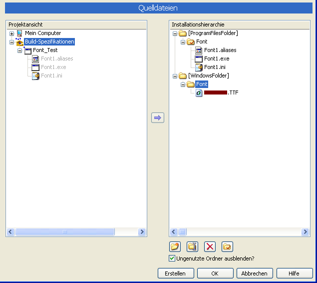

Schriftart zur :exe mitliefern
Guten Morgen,
ich habe das jetzt so getestet wie im Screenshot, leider bleibt der Windowsordner
Font unberührt nach der Installation. Kann es eventuell daran liegen, dass man
in den Windowsordner nicht hinein schreiben darf oder so?
24.06.2008, 07:47
Grobi Offline
Beiträge: 220
Registriert seit: Jan 2007
26725
Nachtrag.. Ordner muss natürlich Fonts und nicht Font heißen...
Zweiter Test folgt in Kürze.

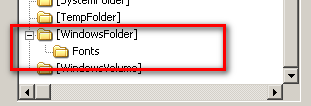

Hmm mist ich glaube ich habe während des Editierens das Zeitlimit überschritten Cool
Also es funktionert (Wenn man den Ordner natürlich richtig benennt)
Ich möchte aber noch eine kurze Frage nachschieben.
Um es in Windows/Fonts zu schieben, muss ich im
Application Builder einen neuen Ordner im Windowsfolder erstellen
und diesen dann Fonts nennen.
Wie ist jetzt da die Abfrage? Wenn der Ordner bei Installation nicht existiert, wird er erstellt.
Wenn er so wie bei mir halt schon 100+ Schriftarten enthält wird nur die fehlende Schriftart mit
in den Ordner eingefügt.
Worauf ich hinauswill ist, ob ich sicher sein kann, dass nicht durch
irgendeinen dummen Zufall auf einmal nur noch den Ordner mit der 1 Schriftart drin habe, weil
er den Ordner überschreibt anstatt nur die Datei einzufügen.. Ist das verständlich was ich meine?
mfG
Robert
25.06.2008, 00:12
Also, ich gebe jetzt natürlich keine Garantie ab, dass der Ordner Fonts nicht doch mal neu angelegt werden könnte. Ich gehe aber bei den gemachten Einstellungen und meiner bisherigen Erfahrung nicht davon aus, dass sowas passiert.
Soll heißen, er wird wohl mit ziemlicher Sicherheit immer nur dein Font als neue Datei in das angegebene Verzeichnis kopiert.
MfG, Jens

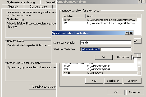

P.S. Woran erkennt LabVIEW eigentlich den Windowsordner wenn man WindowsFolder in App.-Builder einstellt?
Weil er heisst ja nicht immer Windows, bei NT heisst er z.B. WinNT, oder aber bei Windowsinstallation
kann man ja auch einen freien Namen wählen für diesen Ordner.
Findet er den Ordner anhand irgendeines Registryeintrags oder ähnliches?
Hoffentlich ist die Frage nicht zu doof.. Big Grin
mfG
Robert
25.06.2008, 09:38
Wahrscheinlich, weil es da so gewisse Umgebungsvariablen gibt:
MfG, Jens
