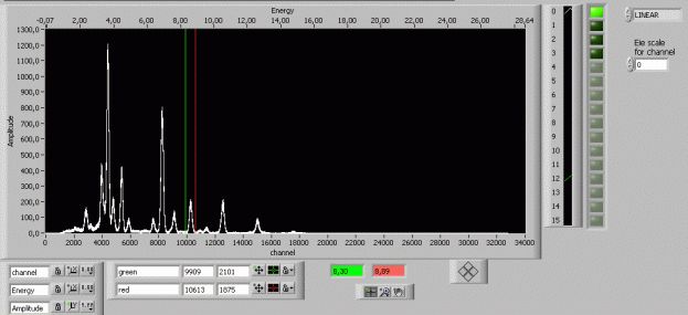

das ist sozusagen mein erster Beitrag hier.
Ich möchte ein Spektrum darstellen.
Genau möchte z.b. die MaxAmplitude eines Signals einem Kanal zuordnen.
Kanalanzahl 1024, jeder Kanal entspricht einem bestimmten Wert, wenn dieser Wert gemessen wurde wird dem Kanal eins drauf addiert und so weiter.
Das natürlich so lange die Anwendung läuft.
So ähnlich soll das dann aussehen, siehe Bild.
Thorsten
PS: Meine LabVIEW Version 8.5

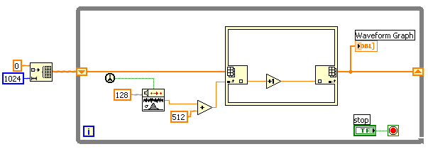

Auch wenn deine genaue Fragestellung fehlt, such doch mal im NI-Examplefinder nach dem Begriff "Histogram".
MfG, Jens

Suchst du so was?
Sonstige .vi  VerySimpleHistogram.vi (Größe: 17,11 KB / Downloads: 292)
MfG, Jens

Also in diesem Beispiel habe ich 2048 Kanäle (X-Wert) ein Kanal entspricht z.b. 1 mV.
Ich messe mit einem ADC ein Detektor Signal, das Signal hat z.b. einen MaxPeak von 100mV, dann entspricht das Kanal 100.
Alle Kanäle haben bei Programmstart den Wert 0, nun bekommt Kanal 100 den Wert 1. Wenn nun nocheinmal 100mV gemessen werden bekommt Kanal 100 den Wert 2 usw. Wenn nun 90mV gemessen werden bekommt der Kanal 90 den Wert 1 usw.
Ich hoffe meine Frage ist nun klarer.

Guckst du mein schon seit Tagen gepostetes Beispiel, das macht genau das, was du jetzt fragst!
