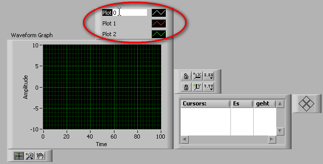

Moin,
sagt mal habe ich Tomaten auf den Augen? Ich kriege es irgendwie nicht hin
in der Cursorlegende eines Graphen den Titel zu ändern.
Dort steht immer:
Cursor: X Y
Wie kann ich denn daraus z.B.
Cursor: Frequenz Strom machen?
Ich finde leider keinen EIgenschaftsknoten dazu...
Ist bestimmt ganz einfach und ich kriegs mal wieder nicht hin Lol

' schrieb:Ich finde leider keinen EIgenschaftsknoten dazu...
Ich auch nicht.
Möglicherweise geht das nicht - weil es auch sinnlos sein könnte. Du kannst ja jedem Cursor eine andere X(Y)-Achse zuweisen. So gesehen würde ein Spaltentitel in Form des Achsnamens sinnlos sein.
Blende halt einen String drüber.

Da ich gerade mal wieder mit den Graphen experimentiere und mich dabei wieder mal darüber ärgere, was NI alles (vor allem in V8.5) nicht erlaubt, hier noch nachträglich eine Möglichkeit, wie du dir zumindest ein Custom Control mit anderen Titeln erstellen kannst. Leider habe ich auch keine Möglichkeit gefunden, das ganze zur Laufzeit zu machen.
Trotzdem hier eine Erklärung:
1. Entweder Graphen auf dem Frontpanel erstellen und dann auf "Customize Control" aus dem Edit Menü gehen oder ein neues Custom Control (File -> New...) mit einem Graphen anlegen.
2. In den Customize Mode gehen.
3. Jetzt die Cursor Legende aktivieren und wiederum "Customize Control" auswählen.
4. Es öffnet sich ein neues "Customize Control" Fenster mit nur dem Tree-Control der Cursor-Legende. Hier kann man jetzt die Titelzeilen editieren.
5. Customize Fenster schließen und Änderungen übernehmen, fertig.

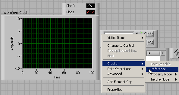

In diesem Zusammenhang würde ich mir wünschen, dass NI in die Kontextmenüs mal wieder so einiges aus LV8.2 einbaut. Super wäre, wenn man zumindest zu jedem der Zusatzelemente (Plot-Legend, Scale Legend, Graph Palette, Cursor Legend) eine Referenz erstellen kann (oder dass diese mal in die Property Node der Graphen eingebaut wird), vgl. hierzu Screenshot aus LV8.2:
MfG, Jens

' schrieb:Und wieso kann man eigentlich bei angezeigter Plot-Legende die Plotnamen grundsätzlich editieren, während das Programm läuft? Und dies kann man nicht ändern (zumindest habe ich bisher nichts gefunden).
Dann muß man eben mit Taschenspieler-Tricks arbeiten. Und wie ich Dich kenne, Jens, brauchst Du weniger als 10ms, um den Trick zu durchschauen..
Lv85_img
Sonstige .vi  Plotname_Disable.vi (Größe: 22,6 KB / Downloads: 248)
17.06.2008, 08:28 (Dieser Beitrag wurde zuletzt bearbeitet: 17.06.2008 08:51 von jg.)
Cursorlegende
@Lucki: Ja klar, Deko-Element drüberlegen, was meinst du, was ich momentan mache Big Grin
Übrigens, dein Deko-Element deckt ja jetzt die gesamte Plotlegende ab, das kannst du auch per PropertyNode erreichen, schau mal unter der Plot-Legend nach, da gibt es ein "Disable".
Wo ich aber hin will, ist, dass man nur die Plot-Namen zur Laufzeit nicht editieren kann. Das Menü zur Farbveränderung des Graphen darf gerne zugänglich bleiben.
Aber das geht momentan nicht, da NI die Kontextmenüs auf Plot-Legende, Skalenlegende, Cursorlegende etc. komplett nur noch auf das absolute Minimum einschränkt und dabei Nützliches aus den Kontextmenüs, aus denen diese Elemente aufgebaut sind (sind ja Arrays, Cluster, Tree-Controls, und Ebenen darunter dann Strings, Buttons, etc.), nicht zugänglich ist Sad.
MfG, Jens
EDIT: Hier ein Bsp für LV8.0, was auch so in LV8.5 läuft, das man aber so nicht mehr in LV8.5 erstellen kann, da das Kontextmenü so eingeschränkt ist. Bis LV8.2 kann man, wenn man an der richtigen Stelle klickt, eine Referenz auf das Array der Skalenlegende erstellen. In LV < 8.0 ging das auch mit der Cursor-Legende, allerdings war die da noch kein Tree-Control.
Sonstige .vi  Bsp_Skalenlegende_LV80.vi (Größe: 15,72 KB / Downloads: 248)
