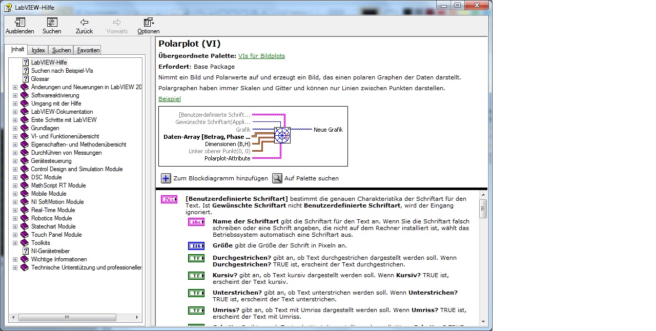

Hallo ich habe ein kleines Problem.
Ich bekomme den Polarplot nicht eingebunden.
Ich habe mal mein VI und die Kontexhilfe hochgeladen.
Nun zu meiner eigentlichen Frage:
Wie muss ich die Verbindungen anschließen??
Immer wenn ich es so mache, wie ich mir das denke, kommen Fehlermeldungen.
Danke für Eure Hilfe!
Grüssle
P.s. Ich habe die LV-Version 2010 deutsch

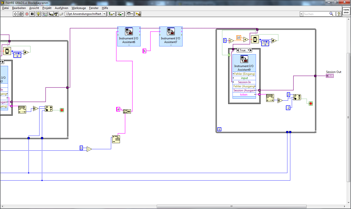

31.01.2011, 11:48 (Dieser Beitrag wurde zuletzt bearbeitet: 31.01.2011 12:32 von jg.)
fendt Offline
Beiträge: 43
Registriert seit: Nov 2010
Erstellung eines Polarplot
Hallo Jens,
hier das VI
Gurss
Lv10
Sonstige .vi  main.vi (Größe: 83,58 KB / Downloads: 310)
31.01.2011, 11:53 (Dieser Beitrag wurde zuletzt bearbeitet: 31.01.2011 11:55 von GerdW.)
Beiträge: 17.538
Hallo fendt,
und wo steckt der PolarPlot? (Die fehlenden subVIs machen die Suche auch nicht einfacher...)
Gedankenfluß (reinGlas1):
Du kannst den XY-Plot rein prinzipiell auch als Polarplot missbrauchen - aber das erfordert dann schon etwas Rechenaufwand.
Wenn du das Polarplot-Example aufmerksam anschaust, wirst du dort keinen XY-Plot finden - sondern einen PictureIndicator nebst zugehörigem Rechen-VI...
31.01.2011, 12:43 (Dieser Beitrag wurde zuletzt bearbeitet: 31.01.2011 13:06 von jg.)
fendt Offline
Beiträge: 43
Hallo Gerd,
ich hänge noch die SubVi's an.
Ich habe den Polarplot wieder rausgemacht, da er ja eh nicht funktioniert hat.
Ich möchte am Ende anstatt den XY-Graph einen Polatplot
Gruss und danke für die Unterstützung!
Gruss
Lv10
Sonstige .vi  RFBEAM1.vi (Größe: 39,51 KB / Downloads: 248)
Sonstige .vi  Init.vi (Größe: 44,95 KB / Downloads: 235)
Sonstige .vi  FAHRE_GRAD1.vi (Größe: 177 KB / Downloads: 247)

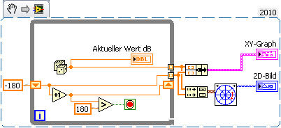

31.01.2011, 12:49 (Dieser Beitrag wurde zuletzt bearbeitet: 31.01.2011 12:50 von GerdW.)
Beiträge: 17.538
Hallo fendt,
hier mal dein VI auf das Nötigste zusammengestaucht:
Was ist so schwierig, die Hilfe zum PolarPlot durchzulesen und die Daten entsprechend zuzuführen?
