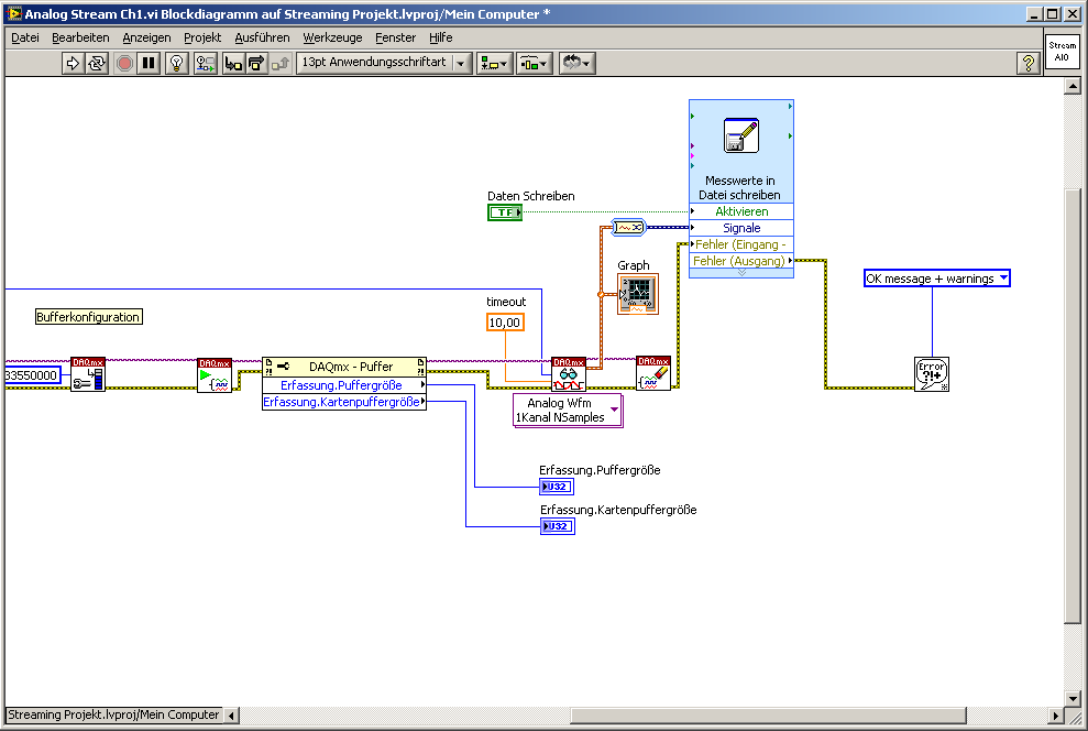

ich möchte gern bei meiner DAQmx PXI 6115 den kontinuierlichen Datenstream testen und wissen wie lange dieser anhällt.
Denn ich denke der Flaschenhals wird die langsame Festplatte sein.
Hat jemand eine Idee wie ich den Verfühgbaren Speicher von 64 MS optimal ausnutze ?
Ich will zunächst es erst mal mit einem Kanal versuchen. So belegen die anderen AIs nicht den Speicher.
Gibt es denn wie bei dem FPGA Modul einen FIFO Speicher mit dem ich die Daten zwischenspeichern kann (Buffer) und dann auf den PC übertagen kann?
Ich meine die Funktionen dazu, die ich für den Code benötige.
Hat sich jemand damit schon auseinander gesetzt?
Für Anregungen bin ich dankbar.

Laut NI.com hat die PXI 6115 doch nur 4x 10MSps bei 12bit Auflösung.
und bei einer Speichertiefe von 64MSamples, haste halt ca. 1.6sec Speichertiefe.
Danach is der Speicher auf der Karte voll. Aber das sollte sich durch eine gescheite Programmierung lösen lassen.
Und 60Mbyte/s (=4*10MSps*12bit/8) sind per FireWire, SATA, SAS oder Netzwerk noch gut machbar.
Aber mal ehrlich: Brauchste wirklich 4x 10MSps? bedenke das zuviel Daten eine nicht optimale Messung auch nicht besser machen können.

schau dir einfach mal Beispiele zum Thema "Continous Bufferd DAQ" an, da ist alles schon drin, was du brauchst. Der Buffer wird ist in dem Fall der Hauptspeicher deines Rechners in den mittels DMA geschrieben wird ...

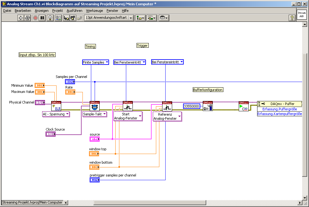

So hab jetzt alles herausgefunden und werde euch davon berichten.
1. Hallo Jens G
Das Titelthema kann meinetwegen in "Streaming mit der DAQmx PXI 6115" geändert werden.
2. Die Karte hat tatsächlich 64MS Speicher on Board. tolles Verkaufsargument. Aber tatsächlich so steht es auch noch mal im kleingedruckten (Spec auf S. 1 und 5) sind nur 16 bzw. 32 MS FIFO Input und 16 bzw. 32 MS Output Buffer vorhanden. Was zusammen 32 oder 64 MS ergibt.
3. Kann für meine Anwendung alles Sreamen und erfassen.
Stelle Bilder vom Quellcode und die Spec im Anhang zum download bereit.
PS: Das mitloggen der Daten hängt von eurem Arbeitsspeicher im Rechner ab.
Ansonsten habe ich bei Verwendung von einem AI Channel ohne das Probleme mit dem Speicher auftreten diese Werte erreicht.
Sample Rate 5 MS / Ch --> 2,4 s (12MS) , 2,5 MS / Ch --> 5,2 s bei (13MS) und 2 MS / Ch --> 7 s bei (14MS).
Das sind zumindest meine Erfahrungen und keine Richtwerte!!!
MfG Etechniker01
