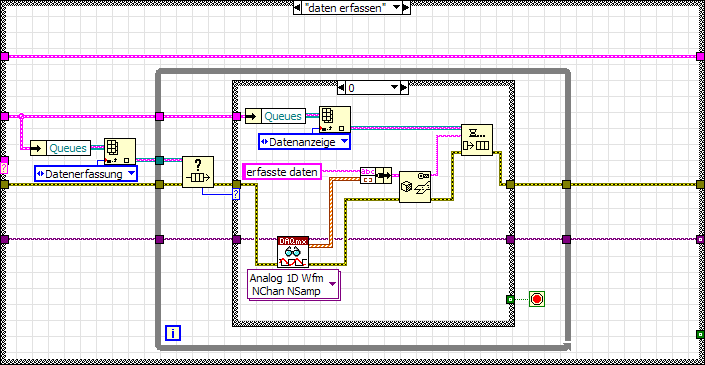

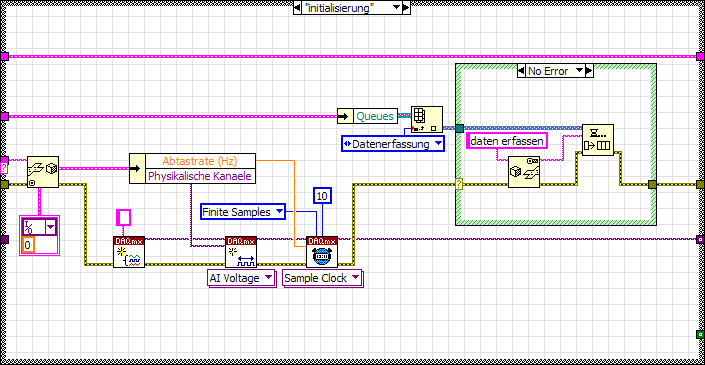

Hallo Leute!
Hoffentlich kennst sich jemand damit gut aus. Also ich muss Daten von einer PXI-Karte erfassen. Ich sehe zwar die erfassten Daten, aber ich will diese auch so sehen wie ich will.
Ich will die Daten ungefähr zwischen 1 Hz und 100 Hz (einstellbar) erfassen. Bei der Darstellung will ich die X-Achse in Sekunden anzeigen. Leider habe ich keine Ahnung was man bei der Initialisierung einstellen muss, um die Zeit in Sekunden zu sehen. Irgendwie ist es abhängig von den Einstellungen Abtastrate und Samples per Channel.
Also ich möchte immer Sekunden als Einheit der X-Achse sehen, egal was bei der Abtastrate eingestellt ist. Welches Verhältnis existiert also zwischen Abtastrate und Anzahl Samples um das zu verwirklichen?
Vielen Dank im voraus. Wink

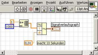

Wie ich mir schon gedacht habe - es geht automatisch. Guckst du Anhang.
In dT vom Signalverlauf steht der Faktor der X-Achse. Steht hier 0,01 und hat die Kurve 1000 Punkte, kommen 10 Sekunden raus. Steht hier 0,001 und sind es 1000 Punkte, kommt eine Sekunde raus.
Hat du mal verifiziert, was in dT steht?
