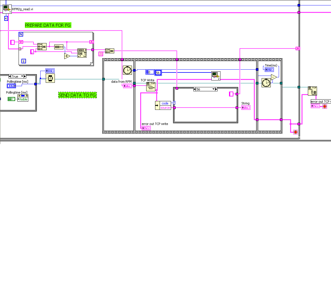

Also ich habe mal das Main VI hochgeladen.
Es ein ziemliches durcheinander.
eigentlich will ich Daten von einer Karte mit Hilfe von einer dll über eien CLF Knoten auslesen. das passeirt im oberen Teil. Diese Daten muss ich so formatieren dass mein Programm welches diese Daten bekommt versteht. (String, String, String Ener ) entspicht den Parametern eines XML Files.
Villeicht kann mir ja jemand helfen
:-) tgr
Sonstige .vi  RFM_to_FG.vi (Größe: 33,77 KB / Downloads: 382)

Das Problem ist, ich mus die Pollingzeit herunterfahren, um die ausgelesenen Daten ruckelfrei darstellen zu können.
Wenn ich also mit der Pollingtime in die Gegend von 100 ms komme dann funktioniert es nicht mehr und ich weiß imMonent nicht an welcher "Schraube" ich drehen muss um das zu beheben.

Kennst du die Queue VI's.
Schaust du mal das Beispiel "Queue Multiplexer.vi" an.
Das hat, bezogen auf dein VI, 3 DLL die Daten erstellen, und 1 mal Queue lesen (TCP write)
Ich würde das damit machen. (Ist quasi ein zwischenspeicher zwischen Dll-Lesen und TCP schreiben)
Das TCP write machst du dazu in eine 2 Whileschleife neben deiner Hauptschleife.
Das gibt halt jetzt kurz was zu lernen und etwas umstrukurieren.

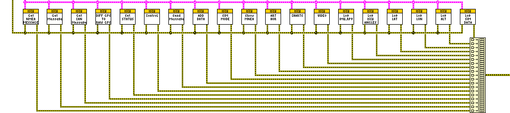

Queues sind nicht langsam. Schau mal diese schöne Tapete an. Es sind alles parallel laufende VIs, jedes mit 1 oder 2 While-Schleifen. Und die Kommunizieren alle über Queues miteinander.
