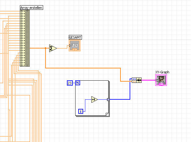

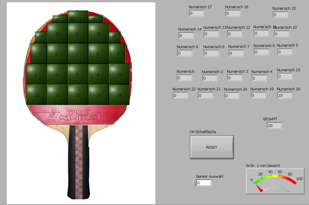

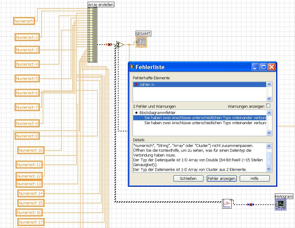

Hallo leute,
habe folgendes problem
hab noch nicht sehr viel LabVIEW erfahrung und habe in meiner uni ein informatikprojekt wo wir eine Tischtennistrefferanalyse durchführen
dabei simulieren wir auftreffpunkte am schläger mittels buttons da die hardware erst nächstes semster gemacht wird.
Mein Frage:
ich würde gerne sagen das z.b. der button in der mitte optimal wäre zum treffen und die andern rundherum dann nicht mehr so gut.. und ganz außen schlecht.. also eine normalvereilung
habe LabVIEW 8.2 finde aber die funktion normalvereilung nicht?!
deshalb hab ich mir gedacht mache ich das ganze in einem XY diagramm.. nur ich schaffe es nicht meine Arraydaten von den 23 Buttons in das XY diagramm einzuspeißen, da er immer schreit array kann nicht mit cluster eingang verbunden werden.. hab auch schon probiert array auf cluster umwandeln usw... wie gesagt ich kenn mich noch nicht so gut aus
und hoffe auf eure hilfe
im anhang jeweils ein bild vom frontpanel und blockdiagramm mit der fehlermeldung
und das programm...
vil. könnt mir sagen wie ich es schaffe das ich sage ich hab auf der x achse 23 unterteilungen für jeden button und dann das die zugehörigen Y werte auch passen... (wenn button3 5 mal gedrückt wurde, das auch bei X = 3 der Y = 5 ist)
DANKE
Lv82_img
Sonstige .vi  z_hler.vi (Größe: 610,47 KB / Downloads: 403)

Normalverteilung, Balkendiagramm XY-Diagramm
Moin!
Ich hab in meinem LabVIEW mal ein bisschen gesucht: Unter Mathematik -> Wahrscheinlichkeit & Statistik -> Wahrscheinlichkeit müsste es die für Dich interessanten Funktionen geben. Die Berechnung der Verteilungsfunktionen läuft über "stetige Verteilung", wo dann die Normalverteilung ausgewählt werden kann.
Unter Mathematik -> Wahrscheinlichkeit & Statistik gibt es auch das VI "Histogramm". Wäre das nicht das passende VI zum Darstellen der Ergebnisse?
Guten Morgen,
Also Erstens ist das Vi, was du angehängt hast - um es nett zu formulieren - nicht besonders hilfreich. Du hast hier ja überall irgendwelche Funktionen und ExpressVis rumliegen. Mir ist schon klar, dass du das zum ausprobieren verwendest, aber wenn du hier schon Hilfe erwartest, dann räum das Vi bitte auf, bevor du es hochlädst. Die Funktion mit der du Probleme zu haben scheinst (Symbol mit Schleife) ist auch nicht mehr im Vi enthalten. Auswendig kenn ich sie nicht und suchen mag ich sie nicht.
Zweitens ist mir nicht ganz klar, was du machen willst. Jetzt hast du (wenn auch grausam programmiert) eine Struktur, dass pro Buttonklick der jeweilige Zähler um eins erhöht wird. Was willst du erreichen? Die Eingabe welche Fläche gedrückt wird erfolgt ja vom Benutzer. Wo willst du hier eine Wahrscheinlichkeit einbauen? Oder sollen die Treffer später randomisiert werden?
Zu deiner Frage bezüglich des X/Y Diagramms: Diese erwartet einen Cluster aus 2 Arrays. Ein Array mit den X Werten und der Zweite mit den dazugehörigen Y-Werten.

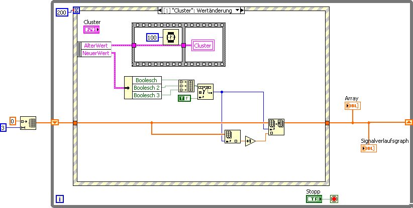

Ich hab dir hier noch eine grobe Struktur einer möglichen Lösung gebastelt. Mit Arrays statt den ganzen lokalen Variablen.
Als Anzeigeelement habe ich hier einen Intensitätsgraphen gewählt.
Sonstige .vi  Tischtennis.vi (Größe: 26,97 KB / Downloads: 372)

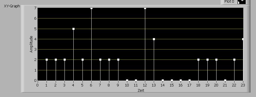

Für die Darstellung der Grafik: siehe Grafik

also das mit der Verteilung versteh ich immer noch nicht. Entweder der Benutzer drückt auf die Buttons - dann wird ja keine Verteilung gebraucht - oder du erzeugst eine Verteilung. Dann jedoch brauchst du aber die Buttons nicht.
Bei meinem ersten Vorschlag bin ich davon ausgegangen, dass du die Sensoren tatsächlich 2- dimensional (also die Position auf der Schlägerfläche) abfragen willst. Da du aber anscheinend nur 1D abfragen willst, vereinfacht sich das Ganze.

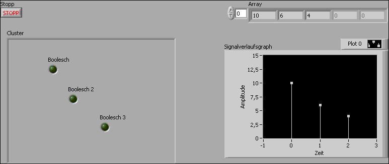

Ich häng dir erneut einen Vorschlag an. Man beachte bitte, ich komme hier mit einer einzigen lokalen Variablen aus, indem ich alle Schalter in einen Cluster zusammenfasse. Dadurch wird das ganze erheblich einfacher.
Bezüglich x/y Diagramm hat ja Xaran schon eine richtige Lösung gepostet. hier kannst du aber auch ein einfaches Diagramm nehmen und es unter "formatieren" entsprechend gestalten.
Lv82_img
Sonstige .vi  Tischtennis2.vi (Größe: 22,54 KB / Downloads: 351)

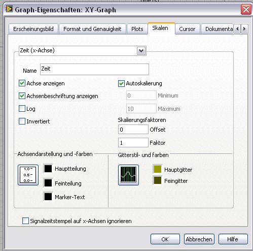

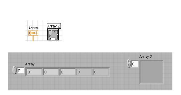

@xaran das mit den balken hat jetzt wunderbar funktioniert, komischerweise kann ich leider nicht die gelben horizontallinien ausblenden obwohl ichs in den einstellungen angewählt habe siehe anhang bild: LabVIEW2
gibt es eine möglichkeit wo ich die beschriftung der X achse auch händisch machen kann!? das ich sag sensor 7 soll in der mitte sein und daneben sensor 3 usw... das ich praktisch die sensoren die ich in der mitte mit buttons appliziert habe auch in der mitte von der grafik sind, möchte sie jetzt nicht neu nummeriern und das ich dann eine normalverteilung.. also eine glockenkurve darüber machen kann
damit man sagen kann optimal wäre bei der konterbewegung wenn man den ball immer möglichst in der mitte trifft sensor 7 und 3 in meinem fall und dann links und rechts jeweils dann die sensoren die daneben liegen... und ganz außen die randsensoren da man ja vermeiden sollte weit außen zu treffen... zumindest beim kontern...
@kvasir:
hm... wie gesagt das mit den buttons ist nur eine vorübergehende lösung da später mal wirkliche sensorenwerte von tt - schläger eingelesen werden die möglicherweise so wie du buttons angeordnet sein werden... es wird einfach mit dem drücken nur der autreffpunkt simmuliert... und jetzt wäre es schön wenn man daraus eine grafik machen kann eine normalverteilung siehe anhang rote kurve mit den entsprechenden sensorwerten
ich versteh leider nicht alles bei deiner programmierung.... du kannst praktisch die ganzen buttons zu einem cluster zusammenfassen. was ist ein cluster?! ein datentyp wo man objekte zusammenfassen kann?!
dann kommst du in die ereignisschleife wo abgefragt wird ob eine wertänderung im cluster war.. dann fügst du die button werte in ein array zusammen?! wir da nur übergeben true und false der buttons?!, dann liest du aus dem array die position 0 aus?....
ja und dann der weiter weg.. das versteh ich leider nicht alles... sry...
und warum heißt dein signal graf und dein array immer DBL, bei mir habe ich immer andere icons liegt das an der version!?
und wenn ich versuche das Array im frontpanel zu machen so wie du.. dann schaffe ich es nicht spalten bzw. zeilein einzufügen -> siehe anhang bild:LabVIEW
sry.. ich kann mir vorstellen das hier sicher viele fragen dabei sind wo du dir denkst, dass gibts nciht das man das nciht weiß... aber ich bin leider noch ein anfänger... und versuche mit der hilfe und google mein bestes...Wink
DANKE auf alle fälle an euch beide für die unterstützung.
lg

Das Ändern der Farben kannst Du über die Einstellungen des XY-Graphens machen, siehe Bild. Die Hintergrundfarbe kann man auch über das Einfärben ändern. Die Zuordnung der einzelnen Flächen zur Position auf dem Graphen ergibt sich über die Anordnung im Array, insofern müsste man die verändern. Vielleicht wäre es auch sinnvoll, einen Intesity-Chart zu verwenden, dann hätte man den Schläger als Fläche und die Anzahl der Auftreffer als Farbe dargestellt - das dürfte für Dich wohl noch sinnvoller sein.
