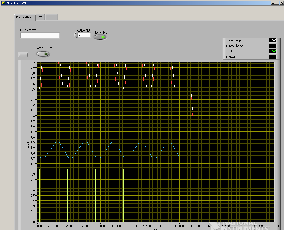

09.04.2008, 14:18 (Dieser Beitrag wurde zuletzt bearbeitet: 09.04.2008 14:19 von lohr.)
lohr Offline
Beiträge: 51
Registriert seit: Mar 2008
80335
XY Graph
Danke für die Hilfe,
Ich habe das probiert umzusetzen und es schien mir auch sehr plausibel, nur das einzigste was mein XY Graph jetzt mach ist die Farbe der Plots zu wechseln und sie nicht auszublenden...
Eigentlich denke ich müsste das so funktionieren, da in der Legende(wie man am Screenshot sieht) der Graph als "ausgeblendet" markiert wird.
Bin für weitere Lösungsvorschläge gerne offenSmile
LabVIEW 8.2
Plot ausgeschaltet
Plot eingeschaltet

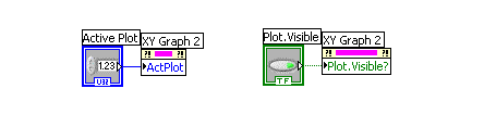

Schaltung
09.04.2008, 16:07
Beiträge: 3.687
XY Graph
' schrieb:Schaltung
[attachment=39093:LabVIEW3.PNG]
Hast du dir schon mal Gedanken gemacht, was "Datenflußsteuerung" und "sequenzieller Ablauf" bedeutet?
Wenn es so ist wie in "Schaltung" gepostet, dann gibt es da Probleme. Die beiden Eigenschaftsknoten sind nicht sequenziert. Daher kann man nicht sagen, welcher zuerst abgearbeitet wird. Funktional muss aber das Setzen des aktuelle Plots (ActPlot) zuerst geschehen. Danach erst kann man ihn unsichtbar machen.
Mach folgendes: Zieh den Eigenschaftsknoten (bisher ActPlot) nach unten auf, sodass zwei Propertys gesetzt werden können. Wähle für das zweite die Eigenschaft Sichtbar.

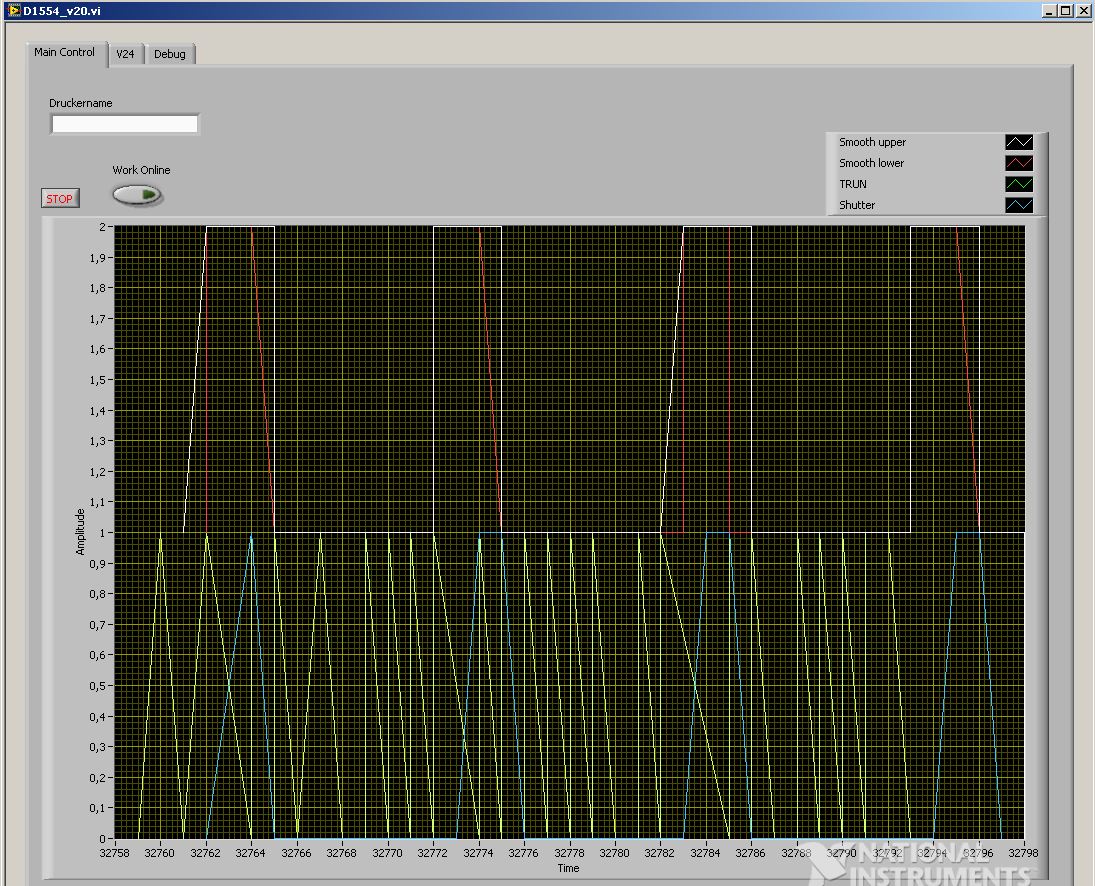

Ist zwar richtig was du hier schreibst, aber hat mit dem Problem nicht wirklich was zu tun.
Der Fehler tritt auch noch auf wenn ich das ganze so löse:
LabVIEW 8.2
Noch einmal das Problem, die Kurven werden wie 2 Posts weiter oben beschrieben nicht ein -und ausgeblendet sondern wechseln die Farbe...
10.04.2008, 09:53
Beiträge: 3.687
XY Graph
' schrieb:nicht ein -und ausgeblendet sondern wechseln die Farbe...
Die Farbe wechselt? Hmm
Da würden mir nur zwei Sachen einfallen:
Du gibts mehr als vier Plots auf den Graph - wobei manche halt deckungsgleich sind.
Oder das Element Graph an sich ist kaputt. Das ist nichts außergewöhnliches. Passiert mir ständig. Abhilfe: Komplett löschen und komplet neu erstellen.
Wie bei nur vier Kurven und keinem defekten Graphen sich die Farbe ändern kann, kann ich zur Zeit nicht nachvollziehen.
